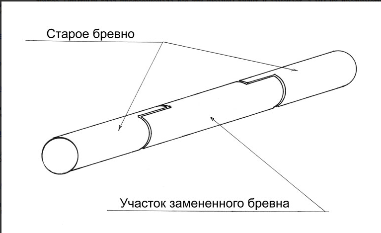

Буратино писал(а):В процессе эксплуатации дома два нижних венца подгнили. Как быстрее, проще и лучше заменить эти венцы на новые не разбирая дом? Существуют ли какие-нибудь технологии?
Если подгнил не весь венец, а только его часть, можно обойтись без поднятия дома домкратами. А заменить поврежденную гнилью часть бревна. Придется хорошо поработать стамеской. Причем от гнилого участка нужно отступить еще по 30-40 см в каждую сторону. Этот способ подойдет, если у вас ленточный фундамент, и трудно поддомкратить дом не повредив его.
