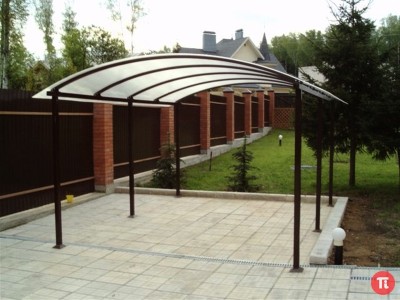

Тут вам нужна отдельная инструкция под каждую конструкцию. Могу ответить так, как и задан вопрос, с общими тезисами какими-то, только я не знаю, помогут ли они. Вы бы писали уже размеры, требования, что с чем, на какой бюджет расчет, фундамент, крыша. Тогда ответ был бы куда более правильным и конструктивным. Сейчас же готов сказать только следующее: • Арка под растения - труба и арматура, уголок на перехваты. Труба вкапывается и цементируется, арматурой наваривается сама форма арки. Все, готово!:-) • Навес для авто - профильная труба, каркас под крышу, поликарбонат. Самое простое решение с самостоятельной реализацией. Быстро, облегченная конструкция, минимум работ. • По мангалу и прочим вещам действительно лучше поискать темы на форуме. А здесь можете спросить, расскажу подробнее, если буду понимать, о чем рассказывать. Без требований даже характеристики материалов точно не дашь!

Если позволите, пара дополнительных вопросов по данным конструкциям... Если арку нужно сделать закругленной вверх, как обычно делается такая типа сферическая форма, то как правильно, чтобы арматура не играла, не заваливалась на бок? Навес для авто так себе и вижу, но тут тоже не совсем понимаю, как устанавливать столбы. Их, как и заборные, нужно вкапывать? Если да, то есть какие-то рекомендации по данному поводу, на какую глубину, как прочности добавить, как защитить металл от ржавения?

Алекс 1980 писал(а):Если позволите, пара дополнительных вопросов по данным конструкциям... Если арку нужно сделать закругленной вверх, как обычно делается такая типа сферическая форма, то как правильно, чтобы арматура не играла, не заваливалась на бок? Навес для авто так себе и вижу, но тут тоже не совсем понимаю, как устанавливать столбы. Их, как и заборные, нужно вкапывать? Если да, то есть какие-то рекомендации по данному поводу, на какую глубину, как прочности добавить, как защитить металл от ржавения?

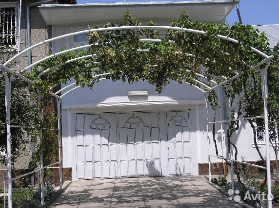

Ну, а почему нет?:-) Короче говоря, арка вся перевязывается ребрами жесткости. Тогда отдельные элементы не "играют", держатся в куче, и все в порядке. Перпендикулярно наваривайте или прикручивайте ту же арматуру. Вот вам простой пример:
арка из металла
Видите, идут основные дуги, а под 90 градусов к ним прямые куски арматуры, от нас к дому)) Вот так вот сделайте через каждые полметра, и будет крепко и без минусов. Про столбы - правильно, как заборные. На 70-80 см в глубину вкопать, только каркас должен быть из материала более прочного, как понимаете. Вкопать, забросать строительным мусором мелким битым, или щебнем, и хорошо залить раствором. Выставить, и ждать высыхания. Далее уже варить, перевязывать. Обработка для защиты от влаги и коррозии разная. Можно замотать в рубероид трубу с выпуском на 20 см. Можно натянуть пластиковую трубу на металлическую перед установкой, обработать низ отработкой. Прокрасить даже раз несколько густой масляной краской, резиновые трубы надеть поверх...
