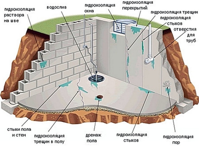

Отзыв про гидроизоляцию: до того, как начинать работы по укладке гидроизоляции, будет очень важным чётко для себя прояснить то, с какой стороны находятся очаги поступления влаги. Кроме того в некоторых случаях сырость может просачиваться даже через растворные швы!
Прежде всего угроза исходит со стороны различных трубопроводов, проёмов для подвальных окон, дренажной системы и конечно же стен. Кроме того при проведении гидроизоляции очень важно учитывать реальный уровень грунтовых вод, а также близость здания к водоёмам, которые могут нести потенциальную угрозу во время периода весенних паводков.

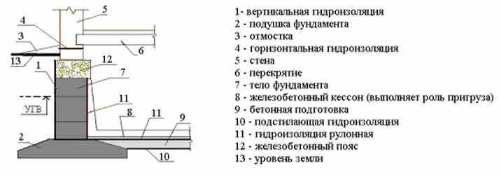

Кроме того, что гидроизоляция может наносится разными способами (жидкий материал либо рулоны), она ещё и бывает разных типов. Одно дело - это внутренняя изоляция и совсем другое - это внешняя изоляция. Также в зависимости от методов и материала гидроизоляция может быть вертикальной либо горизонтальной. В свою очередь вертикальная гидроизоляция может быть надземной или подземной.
Так как мы здесь обсуждаем отзывы о гидроизоляции, то также стоит подчеркнуть, что в последнее время появляются различные новые методы изолирования, эффективность которых находится под большим вопросом.

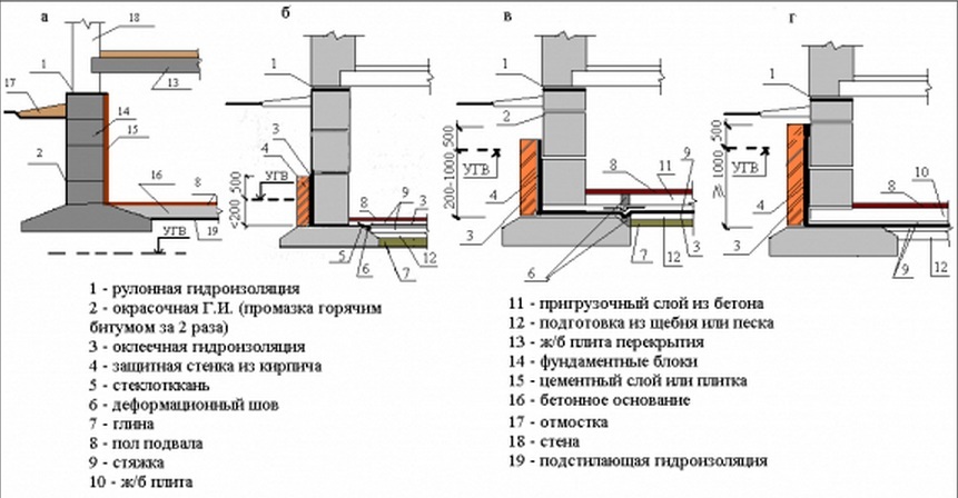

Но вернёмся к уровню грунтовых вод. Этот параметр частично может классифицироваться уровнем напора, который измеряется в миллиметрах. На второй схеме представлены 4 случая, при которых напор составляет разные значения.
При варианте "а)" высота уровня грунтовых вод не превышает уровня высоты пола. В случае "б)" напор не превышает 20 сантиметров по своей высоте. Случай "в)" - это диапазон от 20 до 100 сантиметров. В последнем варианте "г)" напор будет превышать 100 сантиметров. Аббревиатурой "УГВ" обозначен уровень залегания грунтовых вод.
Отзывы о гидроизоляции: при высоком УГВ потребуется обустройство дренажа, а также усиление фундамента.
