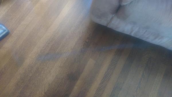

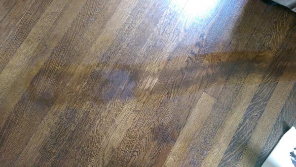

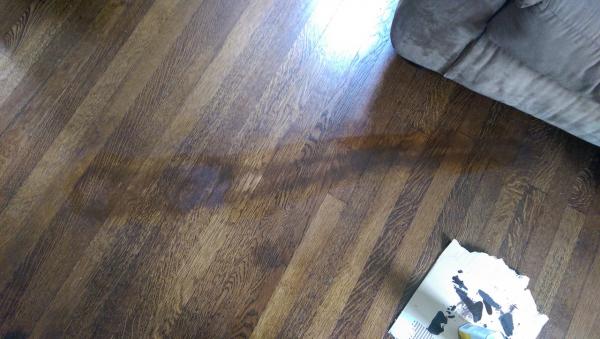

Не так давно мы переехали в новый дом, и спустя какое-то время на деревянном полу появилась огромная царапина длиной чуть больше метра. Сначала я попытался замазать царапину каким-то специальным маркером подходящего цвета, но выглядел результат не очень хорошо. Затем я пошел чуть дальше и отшлифовал царапину и небольшой участок пола вокруг неё. Теперь там царапины не видно. На готовый отшлифованный пол я нанес морилку, но теперь пол выглядит так, будто по нему провели ластиком и стерли часть отделки. Я даже не стал покрывать пол лаком, так как хотел посмотреть, сравняется ли цвет заплатки после высыхания или нет. В итоге он так и не сравнялся.
Я знаю, что очень сложно подобрать такой состав морилки, чтобы он на 100% сливался с цветом старой отделки (конечно, если только не использовать одну и ту же краску или морилку). Но у меня нет остатков старой краски, и я даже не знаю, каким именно цветом покрывали деревянный пол после установки, так как это было сделано задолго до нашего переезда в этот дом. Как думаете, можно ли теперь вернуть полу более или менее приличный вид, чтобы оттенок был ровным? Или же невозможно восстановить отделку деревянного пола, часть которого пришлось отшлифовать? Все мастера, которым я звонил, говорят, что нужно отшлифовать и заново отделать пол во всей комнате, и только в таком случае он приобретет равномерный цвет.
Мне сейчас очень не хотелось бы тратить большие деньги на полную отделку пола, так как подавляющая часть пола в комнате выглядит превосходно.
Я ещё думаю, может, я недостаточно хорошо отшлифовал пол в месте царапины… Использовал наждачку R150 и затем R180. Может быть, мне нужно было воспользоваться орбитальной или ленточной шлифмашинкой?
Думаю, мне сейчас помогут любые подсказки и мнения, так как очень хочется обойтись малой кровью. Спасибо всем заранее.
