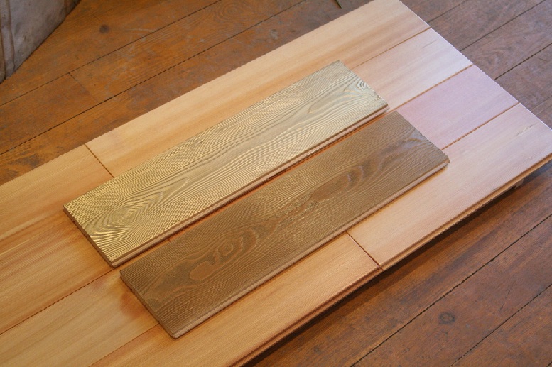

Я не могу понять одного. Если уж речь идет о вагонке, то для чего выставляете фото паркета. Я думаю так, раз уж вы заводите речь о каком то материале, то и фотография должна выставляться соответственно теме, а не просто так от фонаря. Потому что снятия старой краски или лака, производятся по-разному. Если судить по фото, то пол необходимо будет циклевать. Так кА они ровные и нет фасок. А на вагонке Проходят фаски, и с ней придется повозиться. Для этого используют уничтожитель лакокрасочных покрытий. После нанесения на ранее окрашенную поверхность, минут через 10, эмаль начинает сворачиваться, далее легко снимается шпателем. После поверхность зачищается шлифовальной машинкой, а фаски чистятся вручную наждачной бумагой, или проходят электрическим рубанком, с ножом под конус. Чтобы слегка снять поверхность и подровнять швы. Но для этого необходимо иметь специальные ножи. Советую, фаски зачищать наждачной шкуркой. Конечно, работа очень нудная и долгая, но если вы решили не тратиться но новые стройматериалы, придется потерпеть.

zubriak писал(а):Я не могу понять одного. Если уж речь идет о вагонке, то для чего выставляете фото паркета. Я думаю так, раз уж вы заводите речь о каком то материале, то и фотография должна выставляться соответственно теме, а не просто так от фонаря. Потому что снятия старой краски или лака, производятся по-разному. Если судить по фото, то пол необходимо будет циклевать. Так кА они ровные и нет фасок. А на вагонке Проходят фаски, и с ней придется повозиться. Для этого используют уничтожитель лакокрасочных покрытий. После нанесения на ранее окрашенную поверхность, минут через 10, эмаль начинает сворачиваться, далее легко снимается шпателем. После поверхность зачищается шлифовальной машинкой, а фаски чистятся вручную наждачной бумагой, или проходят электрическим рубанком, с ножом под конус. Чтобы слегка снять поверхность и подровнять швы. Но для этого необходимо иметь специальные ножи. Советую, фаски зачищать наждачной шкуркой. Конечно, работа очень нудная и долгая, но если вы решили не тратиться но новые стройматериалы, придется потерпеть.
Это фото безусловно вызывает много спорных вопросов, им меня просто подставил один "замечательный" браузер. Естественно при поиске в окно вводились слова "вагонка" и "красить". Название поисковика уточнять не буду, отмечу лишь, что это был, как ни странно не Яндекс. В связи с вышесказанным и специально для Zubriak приводятся новые фото по теме под названием "чем красить вагонку".

zubriak писал(а):Я не могу понять одного. Если уж речь идет о вагонке, то для чего выставляете фото паркета. Я думаю так, раз уж вы заводите речь о каком то материале, то и фотография должна выставляться соответственно теме, а не просто так от фонаря...
Уважаемый Zubriak, прежде чем делать столь критические выводы о первой фотографии, то хотелось бы спросить: а сколько раз вообще имели с этим дело? Сколько раз красили вагонку?
Или неужели не знаете, что на фото схематично показан один из способов покраски вагонки? Удивительно, что не знаете об этом и параллельно говорите умные слова о различии между фасками вагонки и напольного покрытия.
На фото показан один из способов укладки вагонки (2 верхние доски) на вспомогательный деревянный настил (2 нижние доски). Это безусловно помогает пониманию вопроса о том, чем красить вагонку, ведь надо ещё и понимать как её красить и где.

Кот в Шляпе с Пером писал(а):...Или неужели не знаете, что на фото схематично показан один из способов покраски вагонки? Удивительно, что не знаете об этом и параллельно говорите умные слова о различии между фасками вагонки и напольного покрытия.
Мягко говоря - вы несете полный бред. :!:
Показывать паркетную клепку и еще утверждать, что это схематический способ покраски вагонки ? Уважаемый, ну не все пользователь имеют такое "развитое" воображение как у вас. Да и ваше предложение красить вагонку, :shock: предварительно уложив ее на пол - вне критики. Ваши умные слова и советы - это просто пустое, совсем ненужное словоблудие.
Мягко говоря - вы несете полный бред.Показывать паркетную клепку и еще утверждать, что это схематический способ покраски вагонки? Уважаемый, ну не все пользователь имеют такое "развитое" воображение как у вас. Да и ваше предложение красить вагонку, предварительно уложив ее на пол - вне критики. Ваши умные слова и советы - это просто пустое, совсем ненужное словоблудие.
Уважаемый, а чем называется то, что несёте вы? Знаю, что не согласитесь, однако именно ваши слова - это бред. И не только бред, а бред плюс ещё и флуд. А вот мои слова, они не лишены логики и описывают вполне реальный способ покраски вагонки.
Сказать слова а-ля "пустое" и "словоблудие" - это просто необоснованный наезд. Это ваши слова пусты, а не мои. А если что-то действительно умное хотите сказать по теме о том, чем красить вагонку, то обоснуйте. А говорить бред да ещё и тыкать при этом своими пальцами - это реально не красиво.
А если не можете обосновать, то тогда и не надо нести невесть что.

Да, а к фото по теме "чем красить вагонку" конечно описание лучше было бы сделать, чем не предоставлять.

Кот в Шляпе с Пером писал(а):... слова, они не лишены логики и описывают вполне реальный способ покраски вагонки... ...фото по теме "чем красить вагонку" конечно описание лучше было бы сделать, чем не предоставлять....
... красить вагонку, например флюоресцентные краски? ...
Может вам написали резко, но правильно. Паркетная клепка никакого отношения к вагонке не имеет. Даже покрытие у них разные. Вашу логику и философию оценил...
