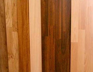

Вы решили положить в своё доме ламинат и сейчас определяетесь, какой выбрать? Если с цветом всё понятно – это только на ваш вкус, то технические параметры и свойства покрытия вызывают много вопросов. Главное, на что обращают внимание – класс ламината. С ним уже разобрались на предыдущем форуме.
Следующий параметр – это его влагостойкость. Если вы покупаете 31 класса или выше, то влагостойкостью можно не интересоваться – этот показатель будет высоким. А вот для классов 21-23 существует две категории: влагостойкий с защитным слоем и без защитного слоя (такой ламинат не рекомендуется стелить на кухне или в прихожей).
Ещё одна важная характеристика – устойчивость верхнего слоя к истиранию. Тестируется таким образом: к поверхности прижимается вращающийся шлифовальный круг. Величина IP – это количество оборотов круга, когда появились первые признаки потёртости, FP – когда износ поверхности составляет уже 95% и АТ – показывает среднее значение первой и второй величины.
Срок эксплуатации составляет от двух лет (21 класс) до 6 (33 класс). Но здесь следует учитывать, что если вы берёте ламинат более высокого класса, чем того требуют условия, то срок службы увеличивается в два раза.
Если вас интересуют ещё какие-нибудь вопросы по выбору – спрашивайте, мы постараемся на них ответить.
