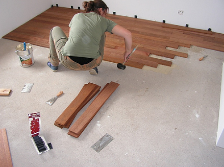

Пред тем, как начинать форум про ремонт полов, следует сказать пару слов про старое покрытие. А может повременить еще пару лет с заменой пола на новый? Может замена эта является данью современной строительной моде, и особой необходимости в ней нет?
Обычно ремонт полов начинается с полного снятия старого слоя (например, линолеума) вплоть до достижения основания из бетона. После того, как старое покрытие ликвидировано, следует уложить на основание полиэтилен. Далее по периметру комнаты приклеивается звуковая изоляция, ширина которой составляет 90 миллиметров. Нижняя половина изоляции идет на пол, а верхняя на стену.
После этого выполняем стяжку сухого типа при помощи керамзита, которая должна быть в строго горизонтальной плоскости. Соответственно, потребуется уровень. Далее используем листы, изготовленные из гипсового волокна, которые качественно соединяются между собой по пазовой системе. В места соединений листов вкручиваем саморезы, а также проклеиваем их.
В конце процесса можно укладывать паркетную доску или иное покрытие. Что скажете о таком способе?
