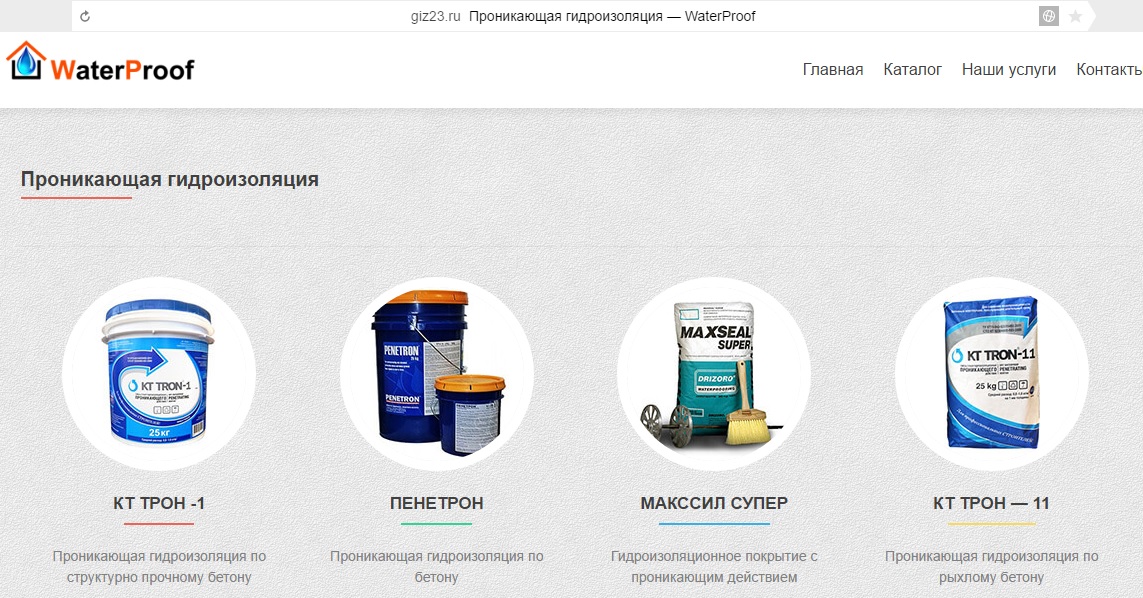

WaterProof
Сообщения: 1
Бонусы: 25.00
Тема: Гидроизоляция подвалов своими силами
Гидроизоляцию фундамента необязательно делать снаружи. Применяя проникающую гидроизоляцию можно делать и изнутри. Пенетрон, например проникает до 50 см в бетон, так что пройдет весь фундамент насквозь. Выбор материалов большой по проникающей гидроизоляции, почитайте здесь
Старший
Сообщения: 4845
Бонусы: 18,693.14
Благодарил (а): 70 раз
Поблагодарили: 247 раз
Баллы репутации: 2951
WaterProof писал(а):Гидроизоляцию фундамента необязательно делать снаружи. Применяя проникающую гидроизоляцию можно делать и изнутри. Пенетрон, например проникает до 50 см в бетон, так что пройдет весь фундамент насквозь. Выбор материалов большой по проникающей гидроизоляции, почитайте здесь...
@WaterProof
WaterProof, а можете ли рассказать более подробно? Я понимаю, что такое проникающая гидроизоляция, и точно знаю, что это далеко не самый дешевый метод выполнить гидроизоляцию подвала, фундамента или какой-либо другой конструкции, объекта. Дело в том, что хотелось бы понимать расход материалов, состав, стоимость, а также способ нанесения. Нужно просто в несколько слоев по подготовленному фундаменту работать, или обязательно системно набуривать отверстия и вводить материал в отверстия? Можно действительно больше по этому поводу написать именно здесь, на форуме?
