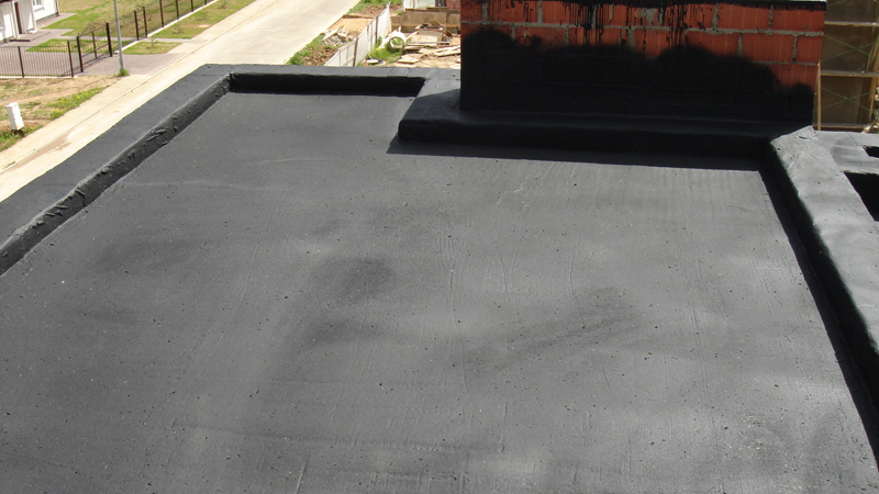

Сезонные колебания уровня грунтовых вод могут запросто разрушить любое здание без специальной изоляции буквально за пару-тройку лет. Еще одной из угроз являются весенние разливы рек. А восстановление фундамента - это процесс, безусловно, слишком дорогостоящий и трудоемкий. Не следует забывать о защите крыши, стен, а также окон (впрочем последнее - вопрос отдельный, но весьма важный) от воды.
При выполнении гидроизоляционных работ в здании, желателен совместный подход к вопросу. Одним из наиболее бюджетных вариантов является применение жидкой резины. Стоит подобное удовольствие всего лишь 290 - 320 рублей за 1 кг. Изолировать следует не только вышеуказанные части здания, но и гидротехнические структуры внутри и вокруг него.
Кроме того, с помощью специальной серии данного материала, можно запросто создавать искусственные водоемы и бассейны на территории коттеджного участка. Главное достоинство этой резины состоит в том, что она будет надежно приклеиваться к любому стройматериалу на любом этапе строительства.
Прослужит это чудо не менее 20-ти лет, но даже после износа, гидроизоляционную жидкую резину вполне реально и легко восстановить. Когда возникает обсуждение на форуме о гидроизоляции, то в большинстве случаев, ответ один - это жидкая резина.
Гидроизоляция форум и мнения
