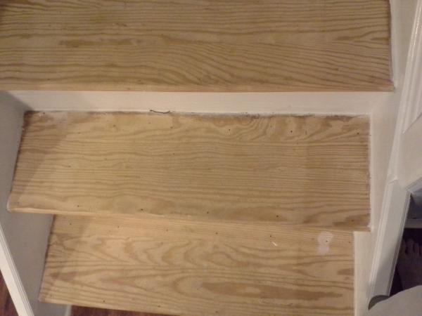

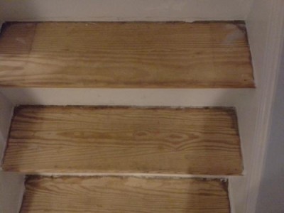

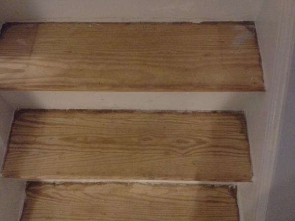

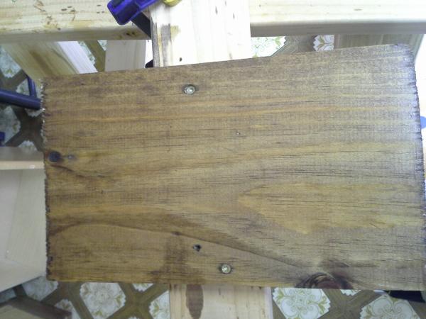

В родительском доме затеяли небольшой ремонт. Добрались до лестницы на второй этаж. Раньше она была обита ковролином, а когда его убрали, оказалось, что там красивая текстурная древесина. Весь клей и старую краску я постарался убрать, и теперь хочу её заново чем-то затонировать и покрыть лаком. Так как у меня в этой области опыт не очень большой, мне бы хотелось сначала поэкспериментировать на других подобных досках, чтобы понять, какой цвет отделки брать и в какой последовательности всё обрабатывать. Подскажите, пожалуйста, из какой древесины сделаны ступени! Больше склоняюсь к сосне, но текстура вроде совсем не такая…

Скорее всего, что-то из хвойных (ель/сосна/пихта). Такие ступени в любом строительном магазине можно купить. Сходите в ближайший, сравните.

Купил несколько сосновых ступеней. Теперь экспериментирую с покраской, но пока мне результат не очень нравится. Не подскажите, какие-нибудь приемы, чтобы сделать отделку максимально темной?

А Вы можете показать фотографии отделки, которая Вам не очень нравится, или хотя бы описать подробнее, почему Вас не устраивает результат? Сосна может быть очень непредсказуемой при нанесении темных тонов. Часто советуют сначала покрывать поверхность грунтовкой, чтобы краситель потом распределился более равномерно. Но тут возникает другая проблема – краска, нанесенная поверх грунтовки, принимает более светлый оттенок. Какой цвет краски Вы сейчас используете?

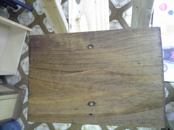

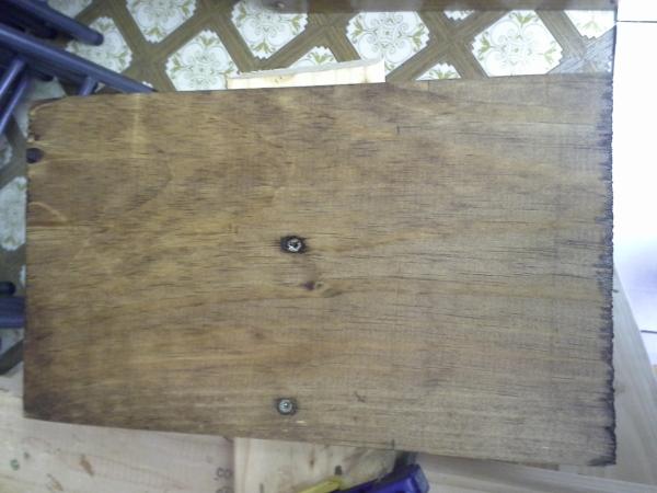

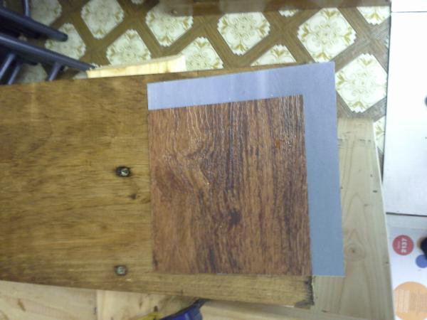

На каждую доску нанес грунтовку, оставил на 10 минут, затем покрасил первый кусок, и через 10 минут нанес второй слой. Второй кусок после покраски сушил 20 минут, и после этого нанес второй слой. Третий кусок просыхал перед повторной покраской 40 минут. После этого нанес слой полиуретанового лака. Цвет морилки – красный махагон. Цвет вишня оказался слишком светлым.
На четвертой фотографии показан линолеум, цвет которого я пытаюсь сымитировать.

Мне кажется, Вам не нужно обрабатывать ступени грунтовкой, если хотите получить максимально темный оттенок, похожий на образец линолеума. Вообще, использование грунтовки автоматически делает цвет более светлым (хотя и более равномерным). Грунтовка хорошо подходит тем, кто хочет добиться равномерного цвета по всей площади пола без темных пятен. Но когда нужен темный оттенок, то всеми силами нужно пытаться, чтобы пигмент проник поглубже в древесину.

А на мой взгляд, второй слой совершенно тут ни к чему. Как и грунтовка, первый слой морилки уже не пропустит пигмент от второго слоя глубоко в древесину. Если один слой краски не смог создать тот цвет, который Вам нужен, то нужно просто использовать другую краску/пигмент. Просто подержите морилку подольше – дольше 10 минут – и только после этого стирайте с поверхности излишки.

Автор, Вы сравниваете натуральное дерево с нарисованной картинкой. Да, цвет линолеума – это действительно просто картинка, которую Вы не сможете повторить обычной покраской сосновых ступеней. Тут или породу дерева нужно было выбирать другую (цвет линолеума больше смахивает на грецкий орех), или уже брать непрозрачную темно-коричневую краску и выкрашивать ступени ей – так Вы хоть как-то сможете приблизиться к оттенку линолеума.
Но если уж совсем откровенно говорить, то цвет у Вас получился нормальный. Покрасите свои ступени, обработаете полиуретановым лаком, и прослужат они родителям верой и правдой много лет. Только скажите, чтобы на каблуках не ходили по ним :)
Остальное Вам уже посоветовали – возьмите пигмент темнее, если хотите получить более глубокий оттенок, подержите на поверхности ступени подольше. Покажите потом по возможности результат своих трудов.
