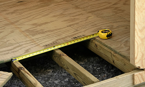

Можно и вот как стелить фанеру на пол
Когда мы решаем то, как стелить фанеру на пол, то в это момент придется сделать принципиальный выбор. Старт всех видов работ должен происходить у входа в помещение, а финиш в тех местах, где будут стоять столы, диваны и шкафы. Это делается для того, чтобы весь материал пошел в ход, а также, чтобы даже половинки листов были в конце использованы (имеется ввиду для пола под шкафом).
Будет необходимо воспользоваться лагами или стяжкой из цемента и песка. После того, как сама стяжка готова, следует дополнительно сделать ее грунтование. Далее поочередно намазываем олифой фанеру, а основание намазываем клеем.
Затем в центре листа вкручиваем саморез, после чего такую же самую операцию следует повторить по краям листа. Если по технологии, то в конце каждая шляпка самореза должна быть обработана надежным маскирующим средством (например, шпатлевкой).
В общем, для напольной фанеры требуется слишком много дополнительных работ, что не выгодно и даже трудоемко, правда она несколько надежнее будет, чем большинство аналогов. Не правда ли?

ortega88 писал(а):Это все отлично. Но вот меня интересует что лутче: фанера или ДСП, или USB или всё же луше использовать деревяную вагонку? Меня интересует чье качество будет луше?
Сверху все прекрасно показано, фото перед вашими глазами, все изображено, просто замечательно, здесь ничего нельзя сказать. Видно, что мастер делает. Фанеру использует влагостойкую. Вы задаете вопрос, что лучше. ДСП сразу откинем. Это не серьезный материал, и для пола не годится, если только временно, но я считаю, что это деньги на ветер. А постоянно ДСП не будет стоять, ведь оно со временем разбухнет и рассыпаться. Насчет выгонки вы спрашиваете, это что вы имеете в виду. Может ту, которая на стену идет, так ее нельзя стелить на пол. UCB отличный материл, и вы можете им заменить фанеру.
