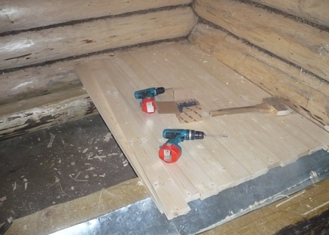

Второй способ того, как сделать пол в бане

Я считаю фото в этой теме: «Как мне сделать пол в бане (2 способа)» совершенно неприемлемое, так как если делать пол в бане первым кладется бетонный пол, технологию которого описал автор. После этого на бетон ложится деревянная решетка. Она представляет собой, обычный пол, доски которого прибиваются примерно на расстоянии 1 двух пальцев друг от друга.

Между прочим на фото показано строительство хорошей баньки и уклон прекрасно видно, если сравнения делать по бревну. Перепад составляет примерно 5 см. Толщина стен просто великолепная, немного маловат размер будующей постройки, но может это просто так заснято и это всего лишь комната для раздевания или предбанник, в любом случае сделано правильно. Лично это мое мнение. высота от земли тоже нормальная, туда бы еще постелить пароизоляцию и утеплитель положить, но скорее всего так и будет, далее сделать слив воды в отведенном месте, чтобы она вытекала в яму. Что касается бетонной основы о которой идет речь, то можно лишь позавидовать. Человек делает капитальную баню и наверное не просто для купания. Правда немного дороговато получается, зато качественно. Может у человека хобби и ему нравится деньги вкладывать в такие строительства. Например, можно тоже самое сказать, зачем покупать телефон более навороченный, если можно звонить и со старого, или зачем человек покупает более новую модель автомобиля, если старый прекрасно работает. В данном случае человек любит комфорт и принять не только баню, но и отдохнуть в ней с чашечкой чая или кружечкой пива.
