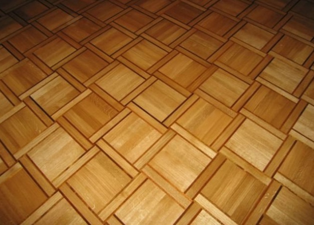

К сожалению, паркет - это не навсегда, он может и поломаться (например, прогнуться вниз, начать скрипеть или изнашиваться по верхнему покрытию). Как отремонтировать щитовой паркет, существуют ли способы его восстановления? Достаточно часто в сети можно встретить мнение, согласно которому паркет щитового типа вообще не подлежит ремонту. Однако, это не совсем так, ведь все же существует пару способов.
Фото-изображение для форума и темы про то, как отремонтировать щитовой паркет
Способ первый. Если паркет сильно изношен, и Вам не хочется возиться с шлифовальной машиной, то тогда можно поступить так: аккуратно снимаем паркет со старых креплений, переворачиваем его на 180 градусов. Затем в ход идут дюбеля, на которые перевернутый паркет крепится. Завершает процесс укладка поверх паркета какого-нибудь подходящего покрытия, которое будет хорошо держаться на нём. В принципе, возможен вариант и с линолеумом.
Способ второй. Снимаем проблемные щиты, и максимально плотно укладываем их обратно. Затем используем машину для шлифовки (при этом ставим на неё жёсткую насадку). После этого смешиваем древесную пыль с клеем эпоксидного типа. При помощи этого состава устраняем все пустоты на стыках. Затем ожидаем 24 часа, повторно включаем машину (в этот раз с мягкой насадкой), и лакируем.
