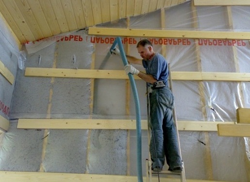

То, как правильно утеплить деревянный дом, безусловно, будет зависеть от климатической зоны размещения здания. Утеплять придётся не только стены, но и пол, окна, двери, а также крышу.
Утепление пола должно выполняться при помощи плит базальтового типа, которым предшествует гидроизоляция. Толщина плит зависит от местных климатических условий. Укладка утеплителя выполняется в боковых пустотах, находящихся между лагами.
Как правильно утеплить деревянный дом: пенопласт - это не лучший вариант...
Что же касается самих лаг, то они должны быть изготовлены из бруса с сечением 15 сантиметров, а также должны быть покрыты антисептиком (подобная обработка должна быть сделана и относительно несущих брусьев, чем лучше обработать лаги можно узнать из соответствующей темы). Над базальтовой плитой должна находится пароизоляционная мембрана, и только потом должен идти ламинат.
Стены деревянного дома утепляются с использованием льняной пакли, ширина слоя которой колеблется в пределах от 3 до 15 миллиметров. Можно использовать и войлок. Затем происходит двукратное конопачение. Межоконные и междверные просветы заполняют монтажной пеной и силиконовым герметиком.
Для кровли следует использовать принципиально негорючий материал. Ту же базальтовую плиту, например, на 20 сантиметров. Кроме того, потребуются вентиляционная система, изоляция от пара и гидроизоляция.
