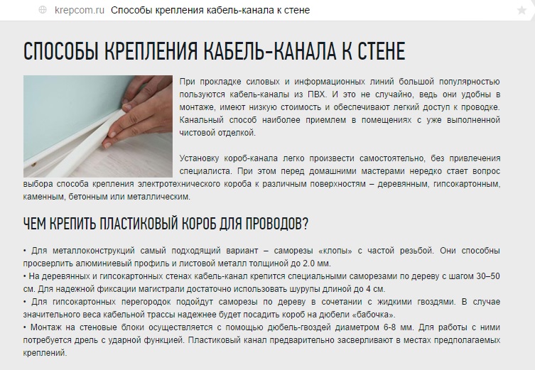

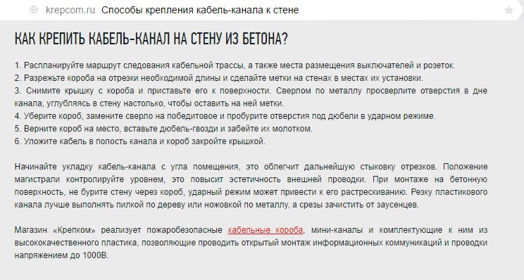

Тема: Как прикрепить напольный пластиковый плинтус
Наткнулся на инфу, в которой показано как закрепить проводной канал к шершавой плоскости:
Старший
Сообщения: 4845
Бонусы: 18,693.14
Благодарил (а): 70 раз
Поблагодарили: 247 раз
Баллы репутации: 2951
benki писал(а):Наткнулся на инфу, в которой показано как закрепить проводной канал к шершавой плоскости:...
Ничего уникального и ни слова о шершавой поверхности не нашел. Стандартно все и уныло. Зачем? Это единственный вопрос... Мы и так знаем, если что))
