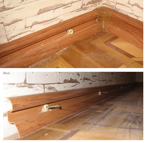

В современных квартирах могут применяться, как деревянные, так и пластиковые плинтуса. Принципиальных различий в их крепеже нет. Гораздо важней материал стены, к которой они крепятся. Проще всего работать в деревянном доме. Здесь в качестве крепежа используются гвозди или саморезы. В кирпичных и панельных домах придется предварительно сверлить отверстия под пластмассовые вставки-дюбеля. Если вы не знаете, как прикрепить плинтус из дерева, чтобы получилось красивое угловое соединение, то воспользуйтесь стуслом. С помощью этого не хитрого приспособления можно без проблем отрезать планки плинтуса под необходимым углом. Угловое соединение пластиковых плинтусов делается по-другому. Достаточно купить в магазине специальные внешние и внутренние уголки, с помощью которых получаем аккуратное соединение планок плинтуса под прямим углом, плюс/минус 10—15 градусов. Для того чтобы скрыть места крепления лучше всего использовать плинтуса с каналом под кабель. Они стоят немного дороже, но работать с ними – одно удовольствие. Любые ошибки и огрехи монтажа будут надежно скрыты за декоративной планкой. Если же вы выбрали пластиковый плинтус без кабельного канала, то можно воспользоваться жидкими гвоздями, присутствие которых не отразится на внешнем виде плинтуса.
