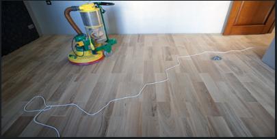

Многие задавались вопросом, как проводится циклевка. Так вот этот процесс состоит из этапов.
На первом из них необходимо обработать паркет шлифовальной машиной. Старый лак необходимо снять, основные неровности удаляются, как и темные пятна.
На втором этапе проводится чистовая обработка поверхности. Для этого используется плоскошлифовальная машина. Затем проводится шпатлевка трещин и щелей паркета с использованием специального состава. Его лучше подготовить самому, нежели купить готовый. После того, как шпаклевочный слой засохнет, проводится абразивная обработка паркета. В результате этого шпаклевка остается только в трещинах и щелях, а с дерева полностью удаляется. После уборки мусора можно начинать нанесение масла, лака и тонировки. После нанесения лака проводится промежуточная шлифовка. Она позволяет удалить ворс и пыль, обеспечив сцепление слоев лака.
На последнем этапе производится нанесение лака финальное и шлифовка финишная лака уже вручную.
К тому же, сегодня существует огромный выбор лаков нужного цвета и фактуры.
