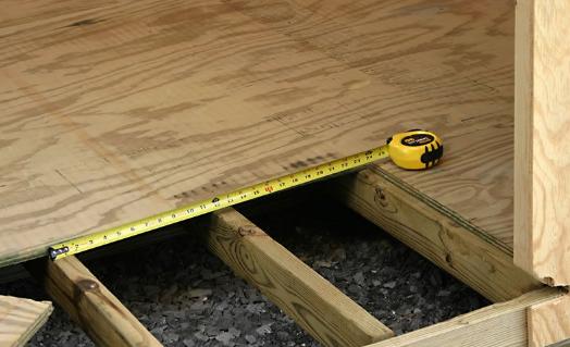

В этой статье мы расскажем вам о быстром, не требующем больших финансовых затрат способе выровнять полы в вашей квартире, офисе. Речь идёт о так называемом сухом выравнивании полов иными словами полы выравниваются с помощью фанеры (ДВП). Данный способ является наиболее оптимальным в том случае, если вам необходимо сделать срочный ремонт; если вам нужно выровнять деревянные (дощатые) полы.
Но, прежде чем стелить на пол листы фанеры, так называемую черновую основу следует подготовить, в частности необходимо обеспечить вентиляцию пространства расположенного под полом, для того, чтобы избежать гнилостных запахов. Во-вторых, при выравании дощатых полов необходимо устранить прогибы деревянных досок, то есть все отошедшие доски нужно прибить, утопив шляпки гвоздей.
Ну и, разумеется, что стелить листы ДВП нужно на чистую поверхность, очищенную от грязи.
Выравнивание пола ДВП является наиболее подходящим вариантом в том случае, если финишным покрытием является линолеум или ковролин. Для укладки ламината или паркета специалисты рекомендуют выбирать наливные полы или бетонную стяжку.

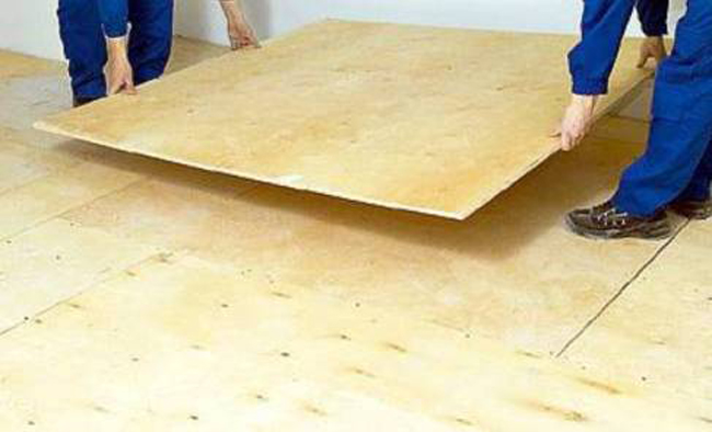

После того, как поверхность - основа подготовлена, можно начать укладку листов ДВП. Укладывать их следует шершавой стороной вверх. Сначала расположите ДВП на полу не закрепляя листы, так вы сможете определить какое расстояние по краям пола - останется у вас свободным. Таким образом, вы сможете корректировать расположение листов до тех пор, пока не подберёте для себя наиболее оптимального варианта. После чего, можно приступать непосредственно к самому креплению листов. Стелить фанеру по краям пола и в дверном проёме следует в последнюю очередь.
