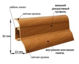

С пластиковым плинтусом работать намного проще. Связано это с тем, что отпадают проблемы со стыковкой углов. Предварительно нужно прикинуть количество внутренних и наружных углов в помещении и купить вместе с плинтусом соответствующую фурнитуру. Благодаря повышенной гибкости пластиковый плинтус легко скрывает мелкие неровности пола, он не боится влаги, не нуждается в покраске лаком или краской, может иметь полость для размещения кабеля. В деревянном доме такой плинтус крепится саморезами непосредственно к стене, а в кирпичном или панельном придется предварительно размечать места крепления, сверлить и устанавливать пластиковые дюбеля.
Пластиковый плинтус с полостью для кабеля
Как установить плинтус.jpg (17.62 КБ) 1599 просмотров
