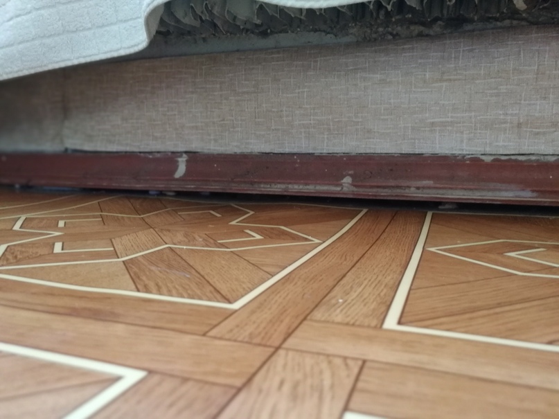

Мы со второй женой когда купили квартиру мы столкнулись с данной проблемой. На полу линолеум лежал бугорками. Ну мы вообще не думали как выровнять линолеум, там пол надо было выравнивать. И вот когда начали ремонт там началось строители все не могли выровнять пол паркет хотели стели они сказали что он вообще будет гулять решили стелить пол линолеумом который под паркет сделан вообще не плохо вышло так то фото до прикреплю. После того как поставим плинтуса скину.
