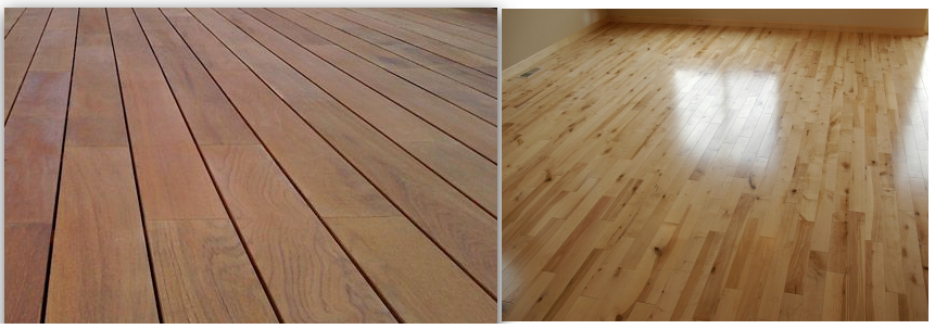

Вы правы, но пожалуй, точнее будет - "натуральный паркет" не заменит ламината 31 да и класса выше. Мне приходилось выполнять работы по настилке "мозаичного" паркета. Возни много - подборка по материалу, цвету, форме, геометрии рисунка, но пол стоит этого. Конечно, заказчик «влетел "в копеечку"» - но остался доволен.
Еще один тип деревянного покрытия заслуживает внимания - "палубные" полы. Что-то тапа такого:
палубные полы
Они хороши особенно в местах с большим движением - коридоры, сауны, бильярдные и т. Д. ... Но тут требуется высокое качество материала и выполненных работ.
