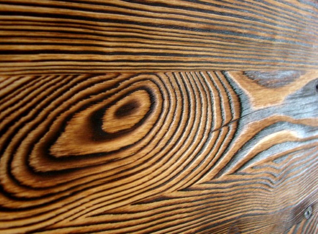

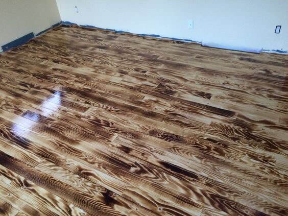

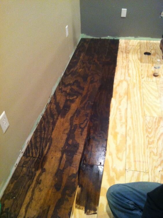

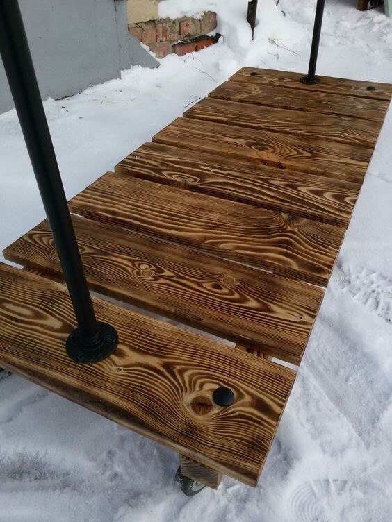

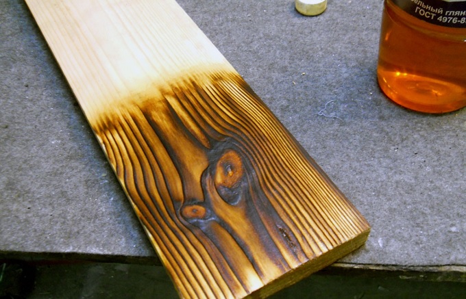

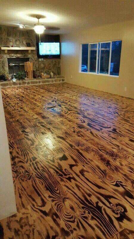

Не так давно был у меня случай, один человек захотел красивый пол в загородном доме. Всё бы ничего, но с такими интересностямя я пока что не сталкивался. В общем, хочет тёмный пол как на фото.
фото из интернета, не мои!
Как я понял, обжигается всё это паяльной лампой (не до углей):-), потом покрывается лаком. Какой лак лучше использовать ? и как это сделать правильно? с деревом работал, но с таким не сталкивался. В данном случае работаю за интерес, попросили - делаю. посоветуйте технологию если кто сталкивался.

На первом фото, с уверенностью говорю, что обжига не было. Больше похоже на палисандр, чуть темнее, правда, получилось. На втором - точно есть обжиг. Можно попробовать разные способы. Таким методом точно выйдете на вариант, ближе к самому подходящему!

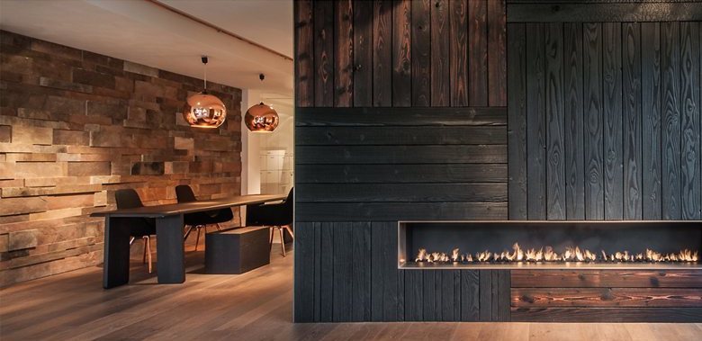

Обжиг доски - классный метод улучшить материал, его визуальные характеристики, получить какой-то более оригинальный вид. Мы часто применяем его при сборке садовой мебели для беседок, летних кухонь, бани. Нравится большинству, так как стандартные комплекты, тем более, пластиковые, уже все порядком надоели. А это, пусть и не новое веяние, но очень модное, можно даже так сказать. Только за последний теплый сезон заказов 20 выполнили, при том, что далеко не основная специализация и направление в работе.
Вот несколько хороших фото подобрал:
обжиг и браширование
Вот обжиг с первичным, легким брашированием. Нужно будет только несколько слоев лака положить сверху, или задать дополнительную тонировку еще.

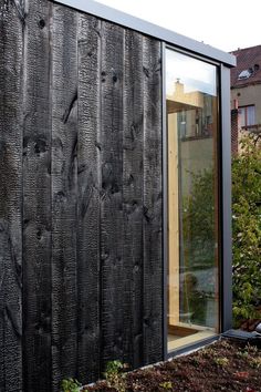

А вот покажу интересную фотку, на которую наткнулся только что случайно. Обжиг доски с явным перебором. Думаю, что это не горело, а люди специально такое сделали. Только, неужели это красиво? Ну, мое мнение - нет!
обжиг чрезмерно))
А вот этот интерьер очень даже хорош. Тут и покраска, и обжиг!
хороший интерьер с использованием крашеной доски и обжига

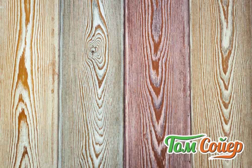

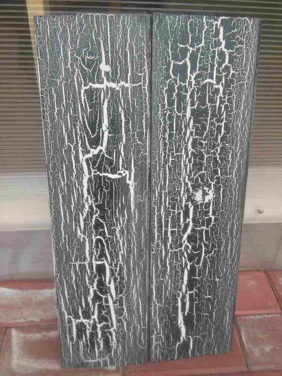

У нас же в цеху более массовая покраска на станках по несколько тысяч кв.м. в месяц и заниматься данным процессом мы не можем (нет настроенной технологии, оборудования). Обжигать вручную паяльной лампой в цеху не пожаробезопасно, да и скорость совсем не та. Поэтому мы отказались от этой идеи и не стали в ней особо разбираться. Хотя и сделали в свое время образцы для личных целей (см фото).
Что касается ЛКМ, то в этом случае могут подойти (для мебели и пола внутри) профессиональные двухкомпонентные полиуретановые лаки, например, производителей Sayerlack, Milesi, Renner, Sirca и т.п. Обычно ими красится деревянная мебель, межкомнатные двери и пр. на производствах. В быту будет работать сложно.
Для бытового использования, внутри помещений и при самостоятельной покраске скорее всего будет вполне достаточно однокомпонентных "яхтных" лаков, коих полно на полках строительных магазинов. Например, финские Unica Super - от Тиккурилы, Helo - от Текнос.

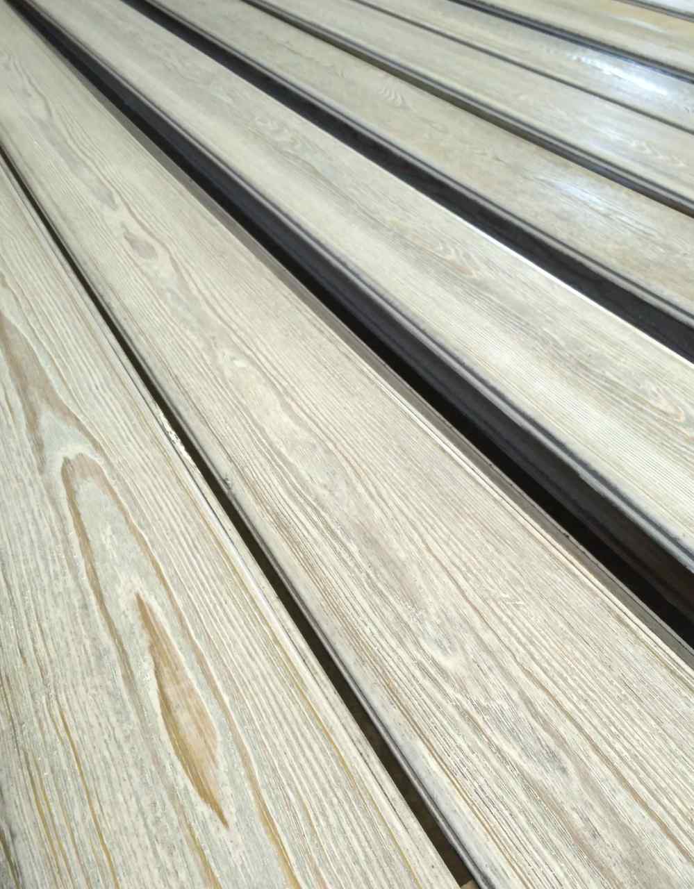

У себя же в цеху мы пока научились делать такие вот доски без обжига.
В основном их покупают для обшивки потолков или каркасных, межкомнатных стен
Фото брашированной вагонки
Покрашенная брашированная вагонка штиль с обжигом
www.tom-sojer.ru - Красим на зависть соседям :!:

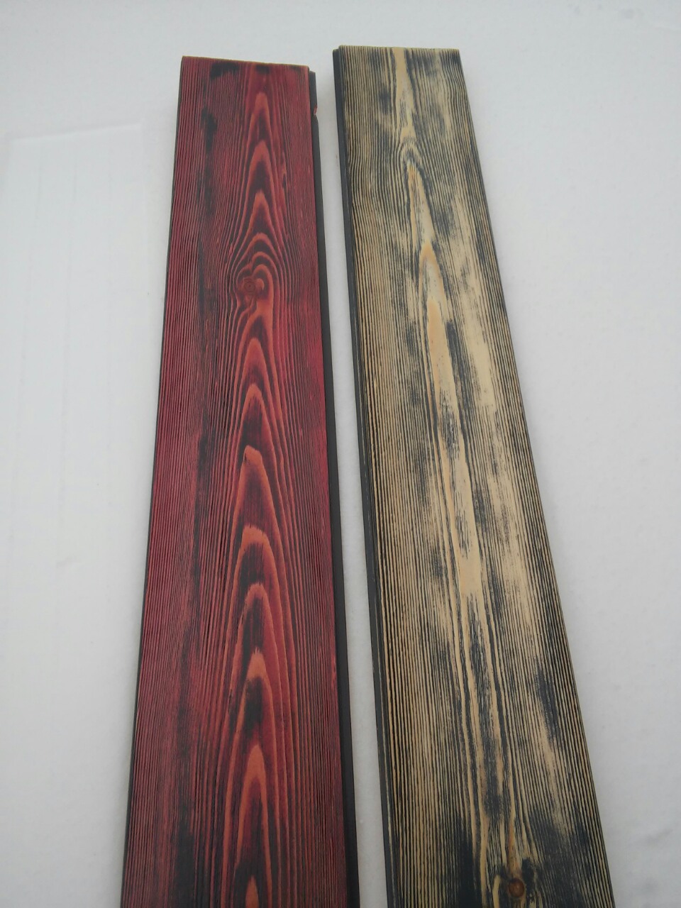

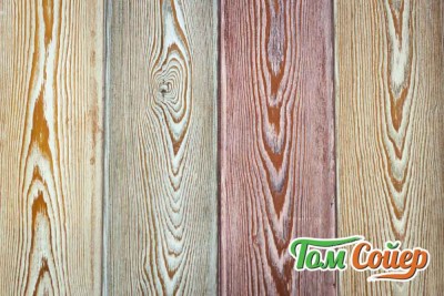

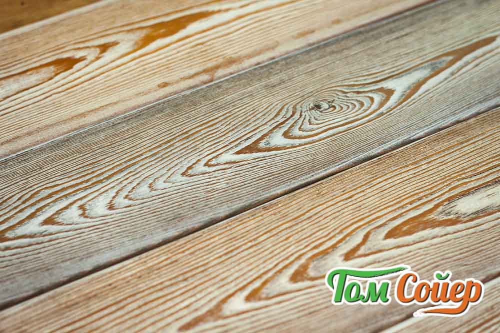

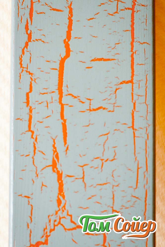

Tom-Sojer, Благодарю за ответ. Расскажите как добились такого цвета, как на последнем фото. Красный оттенок вышел из-за лака или как?
Выглядит очень хорошо, может и я попробую так сделать, если расскажите технологию)

АнтонТамаев,
Технология
Брашировка
Обжиг
Шлифовка
Нанесение колерованной грунтовки Аква праймер 2900-02 (красный цвет)
Нанесение первого слоя лака Текнокоут Аква 2550-02
Межслойная шлифовка
Нанесение второго слоя лака Текнокоут Аква 2550-02
Лакокрасочные материалы финской компании Текнос
