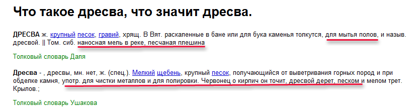

...красивое сообщение, аж на слезу пробило воспоминаниями по сопливо- босоногому детству...
а кто Вам сказал, что деревянный непокрытый (необработанный красками или пропитками пол) нельзя мыть ?..в раньшие времена почти все полы были не крашенные и бабы мыли ( есть технология мытия непокрытых полов) их и даже скребли скребками от скопившейся грязи и т.д...а кто побогаче покрывали полы масленой краской ( помните в совке была такая двух цветов--коричневая и зеленая)... А Вы как полы моете , как палубу с проливом и шваброй или по-деревенски в красивой позе руками и с просушкой ? 8-)
