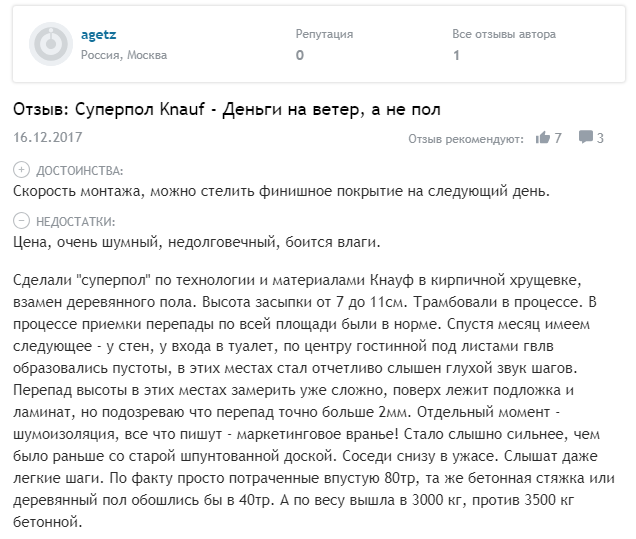

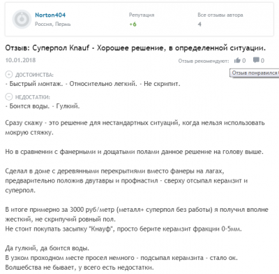

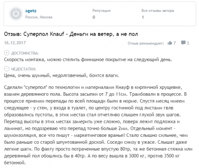

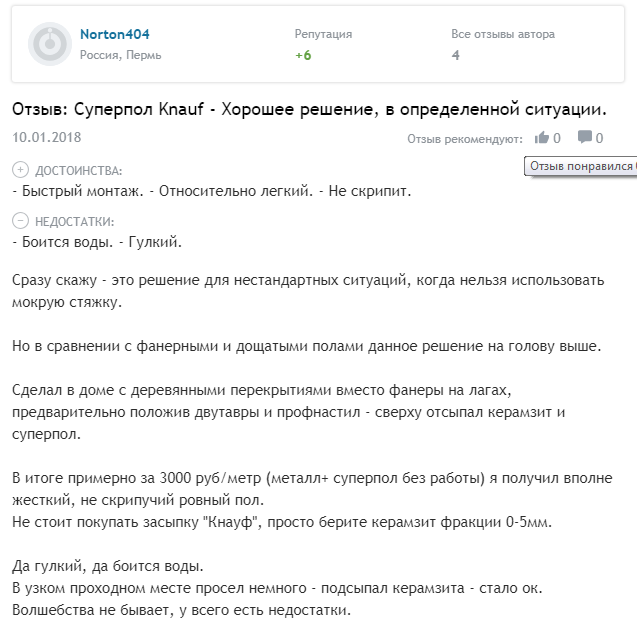

Отзывы о сухой стяжке для пола Knauf неоднозначны. Подкупая скоростью укладки, у сухой стяжки Кнауф неоправданно завышенная цена, ведь, как оказалось, материал боится влаги и выходит из строя через 5 лет.
отзывы о сухой стяжке для пола Кнауф
Возможно все, что сказано о шумоизоляции лишь рекламный ход компании Knauf?!
