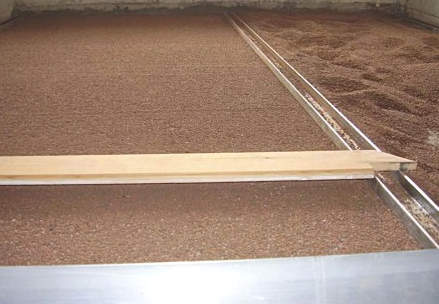

По теме сухая стяжка пола отзывы и как это делается. Сама по себе стяжка сухого типа делается тогда, когда укладывается пол. Выполняется процедура для того, чтобы подпольный слой был ровным.
Такой вид стяжки выполняется из смеси бетона, песка и специального клея. Но каким бы ни было их взаимное соотношение, все равно высушивать подобную смесь придется долго. А именно, около 45 суток.
Далее следует нанести гидроизоляцию, поверх которой укладываем фанеру. Сама по себе фанера должна иметь толщину 1-1,2 сантиметра, а также хороший уровень по стойкости к влаге. Еще один важный момент пред укладкой любой стяжки - это идеальная зачистка и очистка тех участков пола, куда она ляжет. Так как без последнего в будущем весь пол могут ожидать самые серьезные проблемы.
После зачистки присутствует еще один важный нюанс, а именно то, что будет необходимо загрунтовать голый пол грунтовкой вяжущего типа. На а далее уже идет само покрытие.

Отзыв про сухую стяжку: как её сделать? С чего следует начать? Начать следует с того, что метод сухой стяжки - это наиболее экономически выгодный вариант.
Прежде всего будет необходимо ликвидировать старый пол. И до уровня, на котором начинается перекрытия не должно быть ничего лишнего. Необходимость этого действия связана с физикой сцепления тех элементов, из которых сделана смесь для сухого пола.
Любые посторонние трещины должны быть зацементированы при помощи раствора из цемента и песка либо при помощи современной смеси, которая продается уже в готовом виде (останется только добавить воды).
Добавлено после 45 минут 23 секунды:
Так как сухая стяжка - это процесс ответственный, то из зоны работ обязательно следует убрать все посторонние предметы, а не только строительный мусор.
Отзыв о сухой стяжке пола: если брать средние значения по высоте насыпания смеси, то в большинстве случаев она не превышает значения в пределах от 40 до 70 :!: миллиметров. Впрочем если бетонное основание имеет серьёзный наклон, то потребуется и более высокий. В этом случае при помощи точных измерителей (уровней) необходимо определить максимальную разницу между минимум и максимумом высот (глубин). После чего к этой разнице обычно добавляют те самые 40 миллиметров...
Добавлено после 32 минуты 45 секунд:
Отзывы о сухой стяжке для пола продолжаются. Инструмент для разметки - это уровень. Существуют лазерный, а также гидро-уровень. Обычно применяют водяной уровень ввиду его доступности. Принцип его использования очень прост (принцип сообщающихся сосудов): вода всегда выравнивается под давлением на одинаковую высоту, если дать ей немного времени.
Затем по уровню воды ставят отметки на стенах. Само собой пробирки уровня будут выше, чем те 40 миллиметров. Но и это не проблема, ведь от уровня горизонта можно дважды вниз отмерить необходимую высоту.
Далее вход идёт гидроизоляция. Иногда это рубероид, иногда это специализированная плёнка из полиэтилена...
Добавлено после 49 минут 58 секунд:
:!: Отзывы о сухой стяжке пола и её особенностях: какой бы материал не был выбран, но очень важно, чтобы укладка производилась внахлест. Если этого не сделать, то сырость может постепенно добраться до насыпи и тогда она начнёт терять свои свойства.
Каждый кусок должен наезжать на соседний на 200 миллиметров по горизонтали. Иногда делают по 150 миллиметров, но лучше 200. По бокам от насыпи тоже должна располагаться изоляция. Здесь её высота должна точно соответствовать высоте насыпи (то есть примерно от 40 до 70 миллиметров). Исходя из этих цифр и площади комнаты можно рассчитать то количество гидроизоляции, которое потребуется, однако её лучше покупать с небольшим запасом.
Добавлено после 31 минута 53 секунды:
На укладке внахлёст предосторожности не заканчиваются, ведь через места стыка листов изоляции всё-равно может попасть влага. Поэтому вход идёт мастика битумного типа, :!: которая будет одновременно склеивать, как места стыков между собой, так и зоны вертикального примыкания листов к стене. Между изоляцией на стене и насыпью должна находится кромочная лента. :!:
Стоит сказать, что некоторые фирмы пропагандируют свои уникальные технологии по укладке сухой стяжки пола. Однако по большому счёту отличий между ними не так уж и много, просто каждая из фирм таким образом продвигает свою торговую марку.
Отзывы про описание сухой стяжки продолжаются...
Добавлено после 26 минут 34 секунды:
Продолжение отзывов о сухой стяжке пола. А что же собственно насыпать? :?: Основное требование к эти материалам заключается в том, что их элементы должны иметь маленький диаметр. Чем мельче зёрна кварцевого песка, тем более высокие нагрузки должен выдерживать пол.
Если например это керамзит, то размеры элементов не должны превышать значения от 2 до 5 миллиметров. Кроме того вместо кварцевого песка можно использовать перлитовый песок и его аналоги. Однако в любом случае структура материала на насыпи должна быть минеральной. :!:
Для того чтобы пол не вспучило, то по периметру очень важно оставить зазор с толщиной в 10 миллиметров. :!:
Добавлено после 21 минута 29 секунд:
Отзывы о сухой стяжке пола часть вторая.
Боковой периметрический зазор должен быть не пустым, там обязательно должна находится минеральная вата. :!: Так как при помощи водного уровня были сделаны предварительные и окончательные отметки, то ориентируясь по ним по ним будет необходимо выровнять насыпь с применением инструмента, который называется правило.

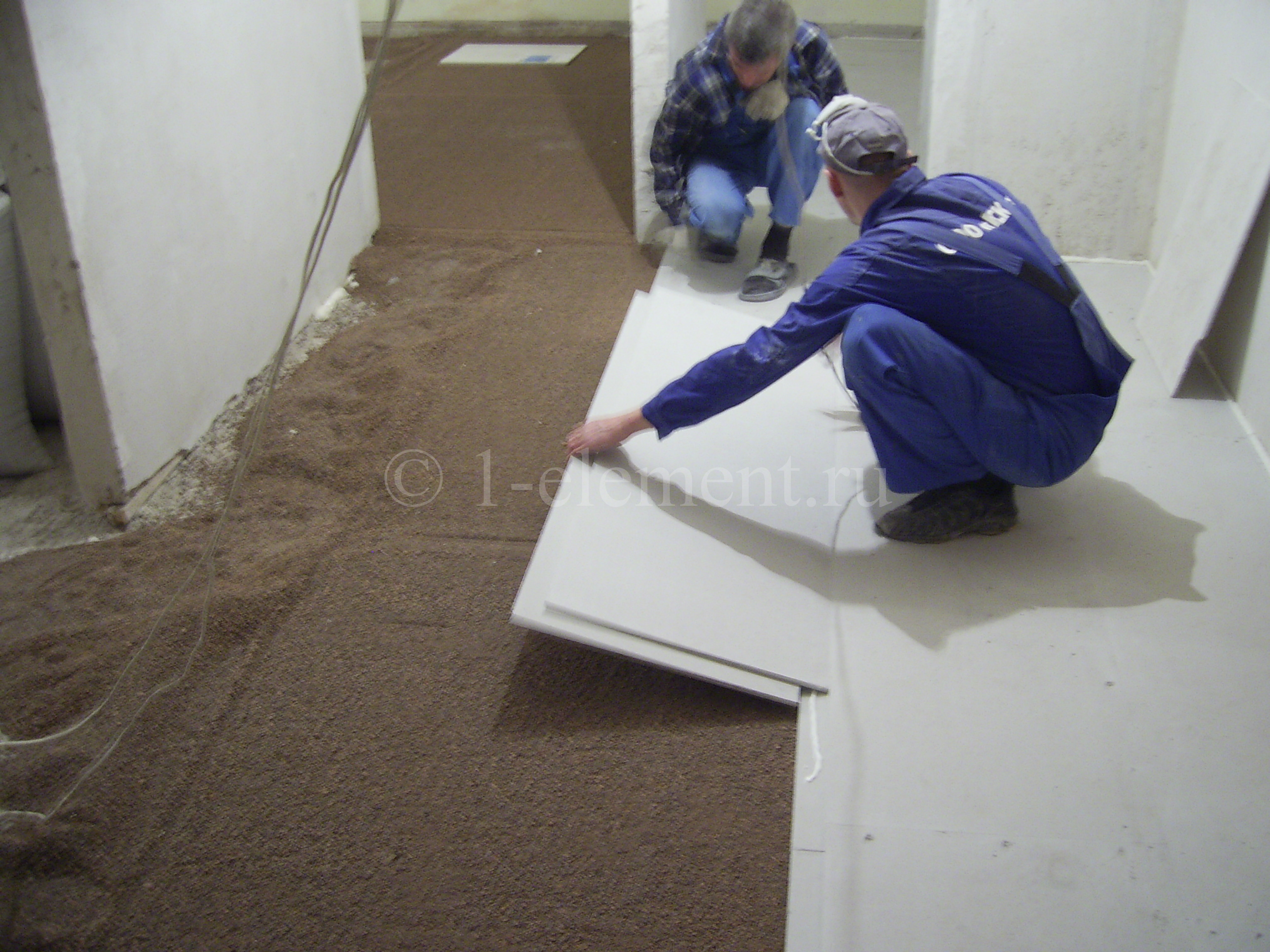

Идёт выравнивание сыпучего слоя. После этого выполняют накладку. Для этого применяют такой материал, как двойной ГВЛ (это гипсовые волокнистые листы). Есть и другой вариант - это специализированные полы для сухой стяжки пола...
Добавлено после 15 минут 38 секунд:
И ещё одно продолжение отзыва о сухой стяжке пола: укладка этих ГВЛ должна происходить двумя рядами (нижний плюс верхний). Очень важно, чтобы гипсовые волокнистые листы соединялись со сдвигом по горизонтали на 40-80 миллиметров.
Также важно, чтобы крепление соединений выполнялось не только шурупами на 20 миллиметров, но и мастикой :!: для склеивания напольных ГВЛ. Шурупы следует не просто закрутить. Их необходимо чуть утопить в глубь верхнего листа ГВЛ (где-то примерно на 1,5 миллиметра).
Не все используют ГВЛ. Иногда люди применяют ДСП либо фанеру. Но вот стоит ли это делать? :?:
Добавлено после 23 минуты 51 секунда:
Итак плиты ГВЛ уложены, шурупы закручены и утоплены, но это ещё не всё. Ещё потребуется выполнить шпаклевание стыков между верхними досками (плитами) пола. Для этого используют специальную затирку (смесь), которая должна соответствовать тому или иному материалу пола (ГВЛ, ДСП или фанера).
Этой смесью надо будет пройтись не только по стыкам, но и по местам закручивания шурупов. Смесь должна высохнуть, затем все те места шлифуют.
Пс: если пол имеет слишком большой уклон, то тогда дополнительно могут использоваться плиты пенистого полистирола. Но вот стоит ли их использовать? :?: Вот такие вот отзывы о сухой стяжке для пола. Что скажите? Чем дополните? :?:
Добавлено после 28 минут 13 секунд:
Предупреждение: самая большая проблема может возникнуть тогда, когда у кого-нибудь появляется желание ставить сухую стяжку для ванной либо для кухни, в которой влажность тоже бывает высокой.
В этих случаях для нижней части следует использовать особую битумную мастику, но ведь здесь изолировать надо не только низ, но их верх. Делается это при помощи напольной гидроизоляции (некоторые люди применяют для этого резину в рулонах). Но с точки зрения рациональности сухая стяжка пола в принципе не должна применяться для сырых и влажных помещений.
Отзыв о сухой стяжке пола: кроме сухого способа достаточно часто применяется и полусухая стяжка.
