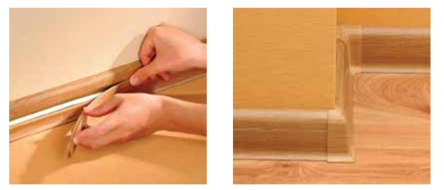

Пластиковые плинтуса постепенно сравниваются по популярности с деревянными. Они отличаются эстетичным внешним видом, простотой обработки и более низкой ценой. Особенно привлекательно выглядят плинтуса с т.н. кабель-каналом. Они помогают избежать трудоемкой процедуры штробления стен. Конечно, всю квартирную проводку в плинтус не спрячешь, но и лишним такой канал точно не будет.
В деревянных домах при использовании плинтуса пластикового как крепить вопросов не возникает. Используются саморезы или шурупы, которыми он крепится непосредственно к стене. Предварительную разметку можно не проводить. Длина шурупа зависит от наличия и толщины штукатурки. Если пол немного неровный, то пластиковый плинтус, в отличие от деревянного, можно приподнять или опустить.
С кирпичной или панельной стеной придется повозиться дольше. Сначала в стене размечаются и сверлятся сверлом по бетону отверстия. Затем в них вставляются пластиковые дюбеля. И только после этого подгоняется и крепится по месту плинтус. Наличие кабель канала позволяет спрятать внутри головку самореза. И даже, если с первого раза не удалось правильно попасть шурупом в дюбель, на внешнем виде это никак не отразится, т.к. все огрехи будут скрыты декоративной планкой, закрывающей кабель.
Для огибания наружных и внутренних углов не забудьте купить соответствующую фурнитуру.
