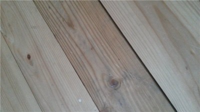

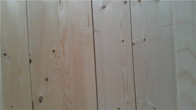

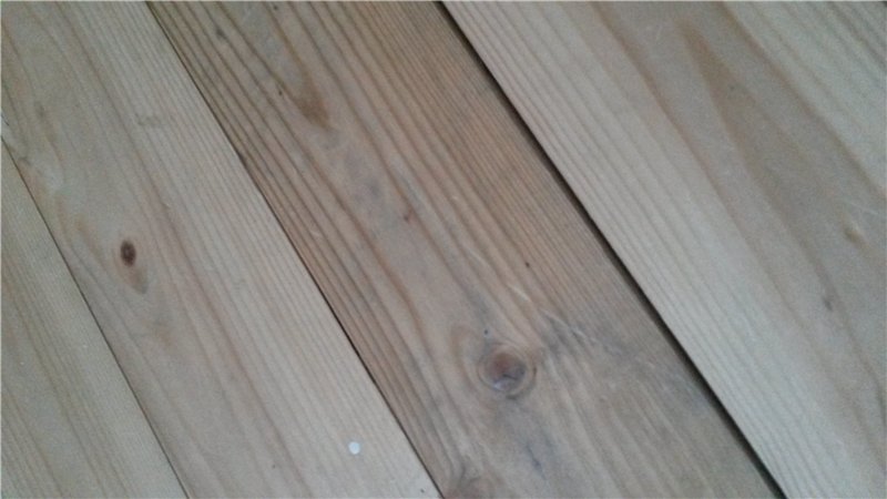

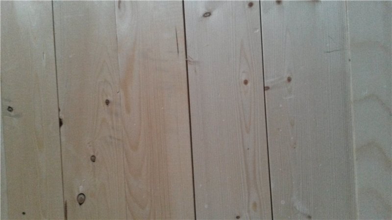

Доброго времени суток, уважаемые форумчане! Посоветуйте, пожалуйста. Я хочу покрасить деревянный пол в белый цвет, с сохранением текстуры дерева. Какую краску выбрать, желательно не алкидную. Лаки для пола дают отвратительный желтый оттенок, а кухня белая (и мебель и стены).

Hope_N писал(а):...хочу покрасить деревянный пол в белый цвет, с сохранением текстуры дерева. Какую краску выбрать, желательно не алкидную. Лаки для пола дают отвратительный желтый оттенок, а кухня белая (и мебель и стены).
Зачем пол делать белым? Все белое мебель, стены, окна пол... :shock: Хотя :? у женщин свои причуды, восприятие всего необычно, контрастного как эффектный критерий красоты интерьера… :)
В этом случае вам придется «раскошелиться» - "удовольствие" не из дешевых, долгое и трудоемкое ...
Чтобы стать владельцем «модного» деревянного пола белого цвета, с сохранением текстуры дерева, как вариант - шлифованные «вдоль волокон» шкуркой № 120 доски пола и обработка (покраска) пола цветным белым маслом с твердым воском. Хорошо известен Голландский «продукт» компании TRAE-LYX - износостойкое масло с твердым воском белого цвета Golden Wave, LYX HARD WAX PRO MAT (матовое)... :roll: менеджеры торговой сети вам все расскажут...
Наносится в 2-3 слоя с вытиранием масла и полным высыханием (24 часа) каждого нанесенного слоя, расход краски "серьезный" 20-30 м.кв. с 1 литра…

Скорее всего, это уже не актуально, т.к. по "ВИП-допы: перетяжка полов" я получила вот такую красотищу!!
Такую "красоту" теперь полностью менять надо, а пока закрывать ковролином. Вы очень правы, дощечки у меня именно для летней кухни, а никак не для ПМЖ: узкие и тонкие - 10*28. Да еще "пороги" между комнатами выпирают на 1-0,5 см., когда выровняешь, будут именно рейки :shock:
