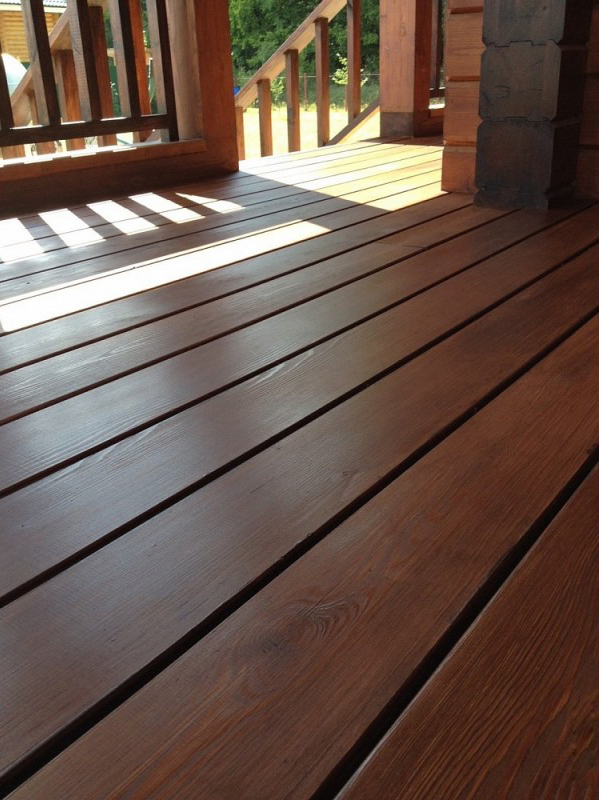

честно скажу, не рекомендую я лаки для террас, и причин для этого масса. на фото относительно свежий объект (конец весны) - масло юниверсал ойл от реммерс в 2 слоя. Первый слой в круг, второй уже после укладки только сверху. Раз в год сверху один слой, все
