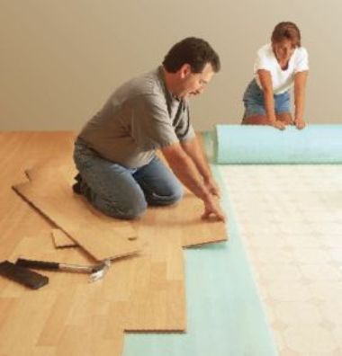

Когда основание тщательно подготовлено, следующим действием будет устройство гидроизоляции (часто вместо гидроизоляции используется подложка). Лист необходимо просто раскатать, убедиться в наложении части материала один на другой и скрепить скотчем. Гидроизоляцию или подложку с минимальным запасом десять - пятнадцать миллиметров необходимо завести на стены.

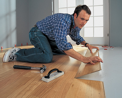

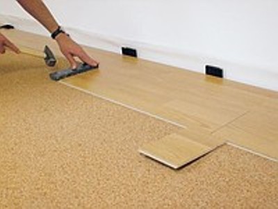

Укладку лучше начинать с самой длинной части стены. Из отрезанных частей ламината следует изготовить распорки для создания десяти миллиметрового зазора расширения. Начинать первый ряд следует с доски, обрезанной на половину ее длины. Это позволит выполнить более надежную связку элементов. Продолжать укладку ламината с помощью подбивания бруском, чтобы получить плотно соединенные элементы пола, пока работа не дойдет до последнего ряда, подлежащего обрезанию, чтобы соответствовать размерам. Необходимо тщательно снять размеры, с учетом зазора десять миллиметров. Для плотного стягивания последнего ряда используется специальная струбцина.
Выполняя работы, не следует забывать о десяти миллиметровых прокладках у стен, после полного окончания работ они полностью удаляются.
