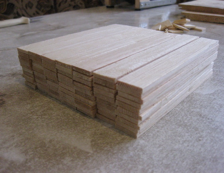

Для того чтобы узнать, сколько в 1 кубе досок, требуется сделать несколько простых математических расчётов. Сначала необходимо измерить доску по её граням, то есть узнать её длину, высоту, а также ширину. Например, планируется приобретать доску с габаритами 700х19х3,5 сантиметра.
После первого замера следует сделать второй (для контроля). Теперь переводим все эти величины в метры, в результате получится, что доска имеет размеры 7х0,19х0,035 метров.
Фото для темы "сколько в 1 кубе досок"
Считаем объём одной доски, для этого перемножаем вышеуказанные значения габаритов. В результате получается цифра 0,04655 метра кубического. Само собой, чтобы теперь вычислить то, сколько таких досок в одном кубе будет, необходимо разделить цифру 1 на объём вышеуказанной доски.
Итого получится, что в одном кубе таких вот досок будет находится примерно 21,48 штук. Именно так и можно узнать о количестве тех или иных досок в кубе. Если же покупается не обрезная доска, то тогда можно умышленно уменьшить ширину доски, для того, чтобы рассчитывать только полезный объём.

Это слишком длинный способ, чтобы узнать сколько досок в кубометре. Можно сделать проще. Хотя таких досок, 7 на 0,19 на 0,035 в продаже не бывает. Ну только по спецзаказу, мы всё равно будет рассчитывать оглядываясь на этот размер. И так, надо просто ширину доски – 0,19 умножить на толщину – 0,035, получаем 0,00665. А теперь надо 1 кубический метр, разделить на полученное произведение, и получаем 1/0,00665 = 150,73594. Это метраж досок такой ширины и толщины, помещаемых в одном кубе. Ну а теперь просто надо разделить на длину одной доски – на 7 метров. Получаем 21,48. Результат тот же. Только получается быстрее, и можно подогнать результат по длине досок.
