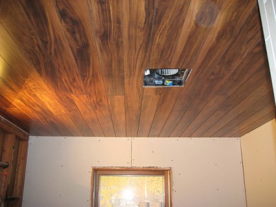

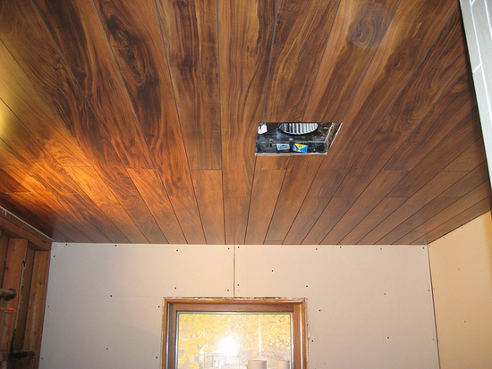

Мы уже очень давно практикуем укладку ламината не только на пол, но также на стены и потолок, в том числе. Да, покрытие то напольное, но если есть низкий класс на истираемость и долговечность, грубо говоря, и он очень дешевый, но в то же время отличается высокой эстетичностью, то почему нет?
Взять для потолка доску - толстая, нужна обработка, нужна покраска или + лакировка еще.
Взять пластик? Так по цене то же, что и недорогой ламинат. Но это же пластик, там сразу видно, что это...
Делать гипс и красить - неинтересно, хотя и по классике.
Для стен вообще красота. У очень многих людей видел панели и целые стены, сами выполнили подобных проектов больше десятка точно. В общем, я "за"... нестандартно и нормально!
По поводу выгнутого материала. По идее, быть таким не должен, но проблема нередкая. Мы просто оставляем его под грузом на пару дней, и все решается. Знаете, почему гнется ламинат вот так, даже в домашних условиях перед укладкой? Есть такой глупый способ хранения - стоя по отдельности. Под собственным весом и под воздействием температуры изгибается!

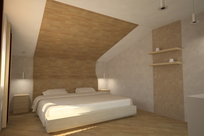

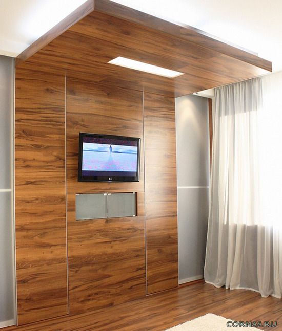

Да, стены с ламинатом выглядят очень красиво. Возник вопрос по виду ламината, он же есть с замками и без, на стену можно монтировать любой или какой-то лучше, какой-то может удобнее. И по крепелнию к стене, лучше на обрешетку кидать или клей? Тема то на самом деле интересная и место для полета фантазии оставляет хоть отбавляй.

Попробую написать Александру Кириченко, который тут много тем ведет с фотоотчетами. Он как-то рассказывал о стенах в ламинате. Или у него делали, или просто заказ какой-то был. Что там панели и все такое. Если достучусь до него, быть может, ответит.
По собственному опыту скажу, что да, реально и на стены, и на потолок. Крепление самое разнообразное и, если честно, при соблюдении единой температуры в помещении и влажностного режима, я не видел что-то, чтобы замки пораскрывались или еще какая беда случилась при жестком креплении. Не советую вообще, но вот на стены просто клеили и в паз на 15 гвоздик. Короче, разными способами крепили, везде до сих пор служит идеально!
