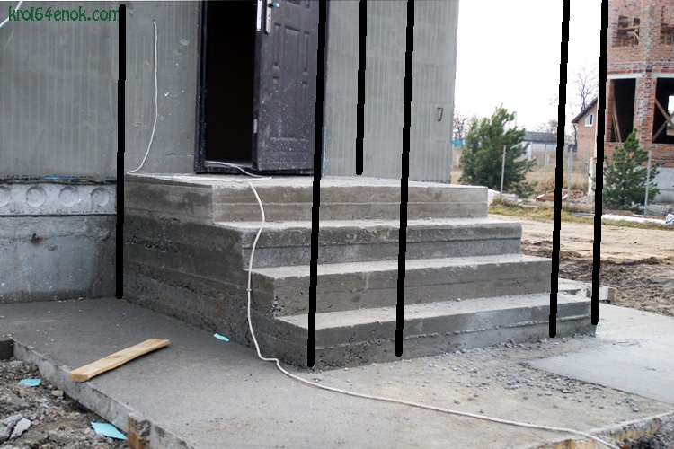

Матвей писал(а):А вот насчет предбанника так называемого, решил строить что-то типа сэндвич конструкции, как сейчас ларьки и магазины многие сооружают. Хочу установить профильную трубу к стене и поодаль, как 2 дополнительные стойки, соединить их ребрами, наверх кинуть металлический каркас и снаружи все закрыть профнастилом. Потом утеплиться изнутри пенопластом или той же минеральной ватой, а далее обшиться изнутри.
Только вот нужно будет не 2 и не 4 трубы ставить, а целых 6. Ведь 2 к стенам кухни, 2 немного удалить, а потом еще 2 между ними, в которые будете двери устанавливать. Они будут формировать дверной проем. Трубу лучше профильную, да покрепче, работать будет проще, да и конструкция получится надежная. Все трубы желательно утопить в фундамент, самый простейший, а те, которые привязываются к стене, просто прибурить.
Нашел фото только слегка подобное (что-то никто не хочет строить крыльцо и утеплять его):-), и изобразил на нем, как должны быть установлены трубы основные. Дальше между ними ребра, все верно, ну а потом обшивки изнутри и снаружи.

В принципе, по картинке Ivana и можно работать. Смотря какое крыльцо, конечно. Чтобы не копаться в отмостке около летней кухни, трубы на стены, на анкерные крепления. Следующие пробурить буром простым, установить, и последовательно пролить жидким раствором, просыпая гравием. Установите только сразу ровно, подпорки сделайте или натяжки, да и вколотите хотя бы на 60-80 см, так будет более-менее надежно. Потом между трубами натяните каркас, можно из профильной трубы чуть меньших параметров. Наверное, лучше со сваркой работать, а то пока будете дрелью отверстия бить, а потом скручивать, можете расшатать основу всей конструкции. Ребра через каждые полметра, чтобы плита пенопласта влезла, ну или минеральной ваты. Да и если потом снаружи профлистом обшивать, хлопать меньше будет от перепада температур и ветра, не будет парусить материал. Сразу закрепите и деревянные рейки, после утепление, чтобы обшить изнутри. На место установки дверей поставьте брус, примерно 50х70, и закрепите его к металлическим профильным трубам. Только с размерами тоже заранее определитесь, учитывая ширину полотна двери, параметры бруса. В общем, давайте поэтапно, так будет проще. Смысл описывать процесс, если он может не подойти. Тут на форуме уже много раз было, что строчишь-строчишь, а человек потом - не, мне не такое))

Ну, у нас мысли мало чем отличаются. как я погляжу)) Процесс так и пойдет. Тут все без проблем, только вот крышу нужно будет сделать у этого зашитого крыльца, и двери еще установить. есть пара канадок старых, но они сюда точно не пойдут, размокнут сразу и все. Покупать неохота, а сам из досок не соберу, выйдет бред какой-то.
