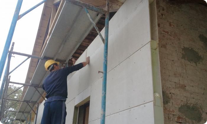

Жена тут лазала на сайте, где она всегда сидит, и показала мне статью: "Технологии утепления фасада дома
Утепление фасада
Процедура утепления фасадов домов очень популярна, среди персональных загородных домов, владельцев торговых строений, кроме того зачастую используется подрядчиками жилищно - эксплуатационных компаний.
Немало важно, что при утеплении фасада сохраняется внутренняя площадь помещений. Так же предусматривают воздушные зазоры для выветривания конденсата.
Это нужно для того что бы влага ни пропитывала материал и не появлялась налёт, грибок и заплесневелость, а выходила наружу. Советуем прочитать как самостоятельно утеплить квартиру.

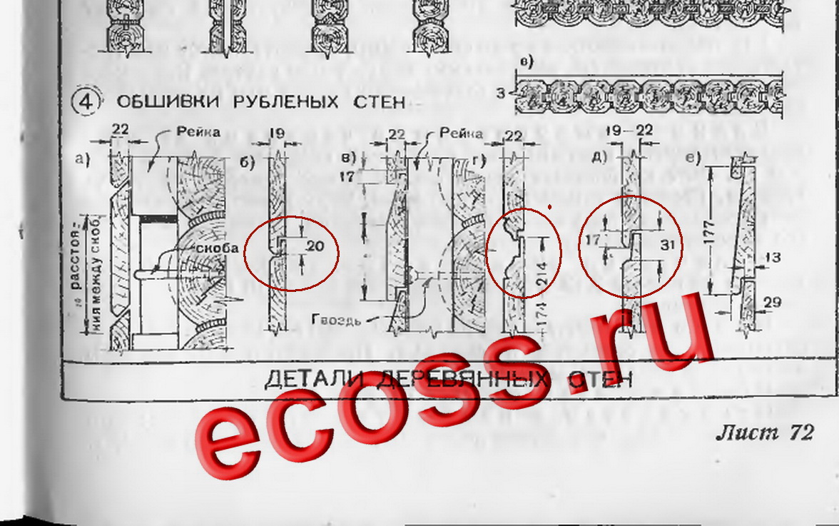

...не советую блок-хаусом обшивать снаружи дом, т.к 95% б/х на рынке предназначен для внутренней обшивки (длина шипа и глубина паза 5 мм-12 мм) который нельзя применять для внешней обшивки дома,т.к со временем из-за известного коробления "деревяшки" при эксплуатации у вас появятся сквозные щели...а блок-хаус для внешней обшивки получается очень дорогой (шип-паз 17 мм-32 мм, зависит от рабочей ширины б/х), поэтому и втюхивают дешевый внутренний б/х из-за популярности под видом внешнего... и при обшивке деревянного дома внешней облицовкой из дерева можно не применять вентилируемый фасад--экономия и дом теплее, хотя технологические направляющие для облицовки формируют псевдовентилирумый фасад, который . в 90 % принимается...Вентилируемый фасад применяется только при применении внешней паронепроницаемой облицовке, которая повышает скорость горения стен в разы...

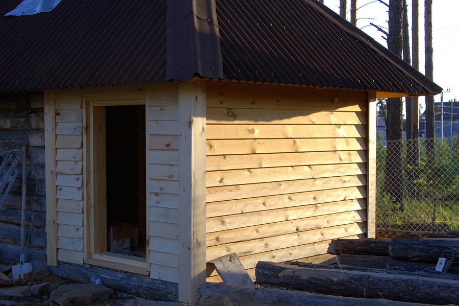

А чем в этом случае лучше обшить дом после утепления? Выбрать сайдинг металлический, наверное?
Я недавно, а именно этим летом, наблюдал, как сосед небольшой дачный домик доской обшивал. Решил сделать экономный вариант, но что-то краска ему недешево обошлась. Хотя саму доску взял самую обычную, под углом ее установил на рейку и все. Хочу теперь посмотреть, что весной будет, как зиму переживет такого плана облицовка.
Вот очень похоже на подобную отделку фасада дома доской, внахлест:
обшивка дома доской
Только доска более узкая у него была, чуть ли не в 2 раза. Но, как говорят, будем посмотреть))
..всё верно сосед сделал...весной подкрасит--уберет "зебру" (полоски не прокрас после полного усыхания)...самый дешевый и проверенный вариант ( 7-9 лет краска премиум класса, 3-4 года эконом-класс краска), дешевле еще даже не строганной доской обшить (ширина доски не влияет на качество, просто чем шире доска--тем дешевле обшивка), но красить нужно не вручную кистью--краскопультом,но краскопульт безвоздушный дорогой, если только побольше объем вместе с домом своим или соседом и взять станцию на прокат 2-3 дня, тогда дешево получится ( ежели дождя не будет или сильного ветра)...
