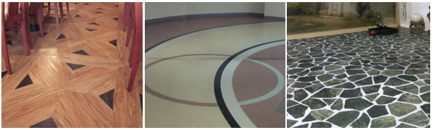

Зачем так критично, сразу «бюджетный вариант», виниловая плитка отзывы заслуженно высокие. Вы имеете ввиду прессованную плитку ПВХ? Да она подобна линолеуму, но значительно дешевле. Но есть еще кварц- и композитная виниловые плитки ПВХ. Кварц - виниловая плитка используется в коммерческом строительстве из-за высокой химической стойкости, прочности покрытия на истирание и пожаробезопасности. Композитная – многослойная плитка изготовлена из особо прочного винила и мелкоизмельченного природного камня. Рисунок покрытия повторяет натуральный природный камень, мрамор, гранит и даже структуру древесины. Состоит из слоев винила усиленного полиуретаном, кварцевого песка непосредственно подложки.
Укладка плитки действительно требует устройства качественного основания. Укладывается «в стык» без швов и зазоров. Покрытие пола приобретает монолитный вид , хотя некоторые дизайнерские решения покрытия предусматривают наличие швов. Посмотрите, разве линолеумное покрытие может быть так уложено.
Кварц-виниловая плитка ПВХ
Это только несколько вариантов. Я бы советовал внимательно присмотреться к этому виду покрытия, пусть даже оно требует большего времени на укладку.
