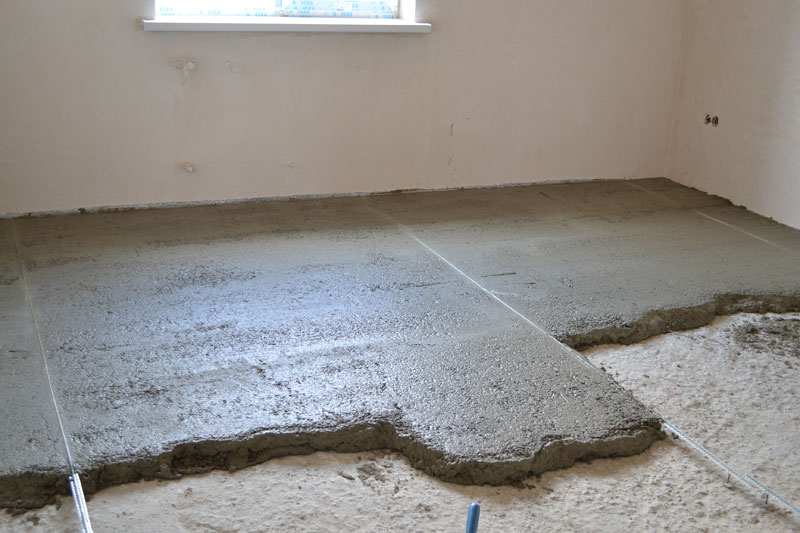

Добрый день!
Сегодня пишу в данной теме по особенному случаю. Есть предостережение для тех, кто делает так же... сейчас объясню как))
Выравнивание пола под линолеум или под какие-либо другие материалы покрытия пола часто происходит с заливкой самовыравнивающихся полов, а не менее часто выравнивают пол стяжкой. По маякам!
Многие мастера даже хвастают тем, что не убирают маяки после заливки стяжки и выравнивания. В принципе, не вижу в этом никаких особенных сложностей, но все же есть прецеденты.
Устанавливаете маяки по уровню, заливаете раствор... через несколько дней по нему можно свободно передвигаться, да и укладывать керамическую плитку, ламинат, другие материалы. Пол высох, но прочности не набрал! И потому на местах маяков, где слой раствора всего несколько миллиметров в лучшем случае, может отставать при нагрузке на данное место. И вот, при быстром ремонте вы застилаете на новый и ровный пол линолеум, устанавливаете мебель, начинаете активно передвигаться. В принципе, веса человека недостаточно для сложных повреждений, и на маяках может собираться только пыль, так сказать, из раствора, который отошел от металла. Но есть интересные случаи, один из которых хочу описать.
По рекомендациям, полученным не от каких-то знакомых мастеров, один мой знакомый, который является новичком ремонтного дела, выравнивал пол. К сожалению, человек ушел от многих советов, и решил сэкономить и на материалах (о чем я узнал позже), и на технологии (просто сэкономил время). Залил, что скорее всего, некачественную стяжку, быстро застелил линолеум, установил мягкую мебель. Потом его чудо-ребенок нашел папин инструмент и буквально сразу проделал в линолеуме пару конкретных дыр. Ну, бывает)) Пришлось менять линолеум. И, что бы вы думали? Через буквально пару недель после ремонта, привезли новый линолеум, сняли старый (ему всего пару недель), и заметили на местах укладки маяков пробоины, трещины, настоящие швы... а после того, как подмели пыль, оказалось, что кое-где куски раствора, что отошли, были достаточно серьезными.
Не знаю, каким образом должны сойтись звезды - неправильная технология для приготовления раствора, спешка, непрофессионализм и все прочее, чтобы так случилось, но ведь случилось... понятно, что данный факт мог и не обнаружиться на протяжении многих лет, но снова звезды стали в ряд.
Короче говоря, описанная проблема существует, и поэтому стоит хорошо подумать перед тем, как оставлять маяки в стяжке. На самом деле, у каждого мастера свое мнение, и потому с половины достаем маяки из стяжки и штукатурки, а другая – нет. Есть проблемы с трещинами, ржавчиной, неправильным уровнем, но кто-то их устраняет, а кто-то просто забивает))
Прецеденты могут быть и другого рода, например, укладка теплого пола и неправильная укладка на него ламината - вот вам и порезы теплого пола, если сверху установлена мебель... установка более тяжелой мебели или мебели на жестком металлическом основании прямо на маяки... а через время порезка за счет давления линолеума, ковролина. Опять же, здесь должны сочетаться все негативные факторы в кучу, чтобы получился эффект, который приведет к убыткам и потерям времени. Но лучше оградить себя от этого, правда, ведь?
Я в очередной раз рекомендую всем, кто имеет сомнения по поводу того, что правильно, а что нет, или по теме выравнивания пола под линолеум, ремонта стен, поклейки обоев, установки ПВХ или деревянной вагонки, а также прочим вопросам, заранее, еще до того момента, как вы наделаете ошибок, Обратиться за консультацией. Мы пообщаемся строго по вашему вопросу и обязательно найдем выход даже из самой сложной ситуации!!
Группа Строители.

Интересная история. Сам пересекался с тем, что с маяков сыпется частично раствор, но когда их убирали, когда нет. Там да, вы правы, Александр, что половина говорит так, половина эдак, что стоит вынимать, так как могут быть одни проблемы, или не вынимать, так как потом замазывать швы и все прочее.
Скажу вам честно, по ситуации. А также, когда над душой кто-то стоит, например, заказчик, и советы раздает. Раньше как было? Заказчик спросил, получил ответ, посоветовался и пришли к мнению. По ходу, сделали... а сейчас если дите Интернета начинает нос совать в работу, для которой пригласили мастеров, то просто говоришь "ну, окей, делаем так, как вы хотите, но строго под вашу ответственность":-) И там уже все взятки гладки.
Выравнивание пола под линолеум действительно обсудили, причем разными способами, но советовал бы почитать сообщение выше всем новичкам. Оно, по крайней мере, ведет к тому, что часто мы не задумываемся о последствиях того, что делаем.
маяки в стяжке пола
