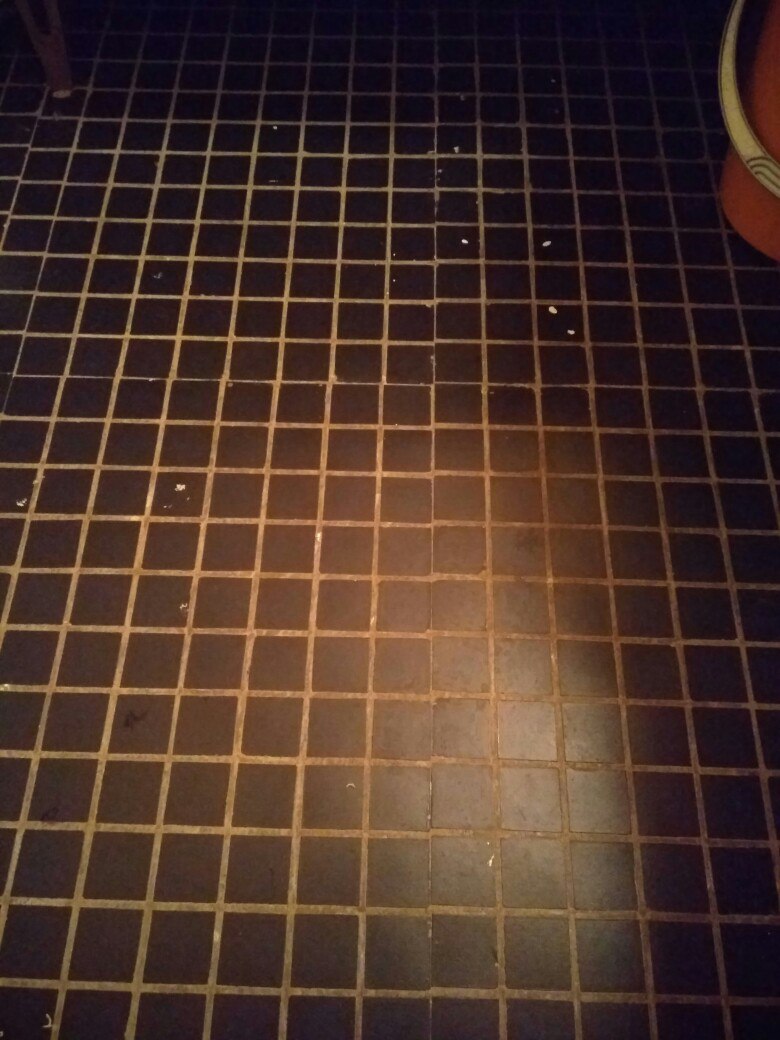

ДЕлаем ремонт в ванной советских времен. Есть вопрос по поводу напольной плитки. Она мелкая, и как бы вставлена в бетон. Ну то есть отковырять ее кажется никогда не получится. Муж решил класть новую плитку на старую, а в строймагазине сказали, что так нельзя. Может быть тогда залить пол бетоном и уже на выровненный пол класть новую плитку. Или все-таки придётся откалупывать старую? Как это можно сделать, может сущестуют какие-то растворы? Ничего в этом не понимаю.

Здравствуйте!
Новую плитку на старую уложить можно, и есть хороший способ это сделать. Кстати, на форуме есть одноименная тема, которую вы можете изучить через Поиск по форуму, или же Обратиться за консультацией к нашим экспертам, которые готовы будут дать полную пошаговую инструкцию.
Но мое личное мнение и убеждения говорят, что это не лучшее решение. Сейчас объясню, почему именно я так считаю!
Первый момент заключается в том, что можно получить очень ненадежный пол, который со временем будет играть, трескаться, отходить от первоначального слоя плитки, как бы она хорошо ни была "вмурована" в бетон. Речь о том, что можно получить плиточный слой, который просто не схватиться с готовым, типа черновым полом, ведь для этого нужна определенная подготовка поверхности, а также соблюдение требований и норм технологии в данном процессе. Представьте себе только хруст под ногами, раскрывающиеся швы, высыпающуюся затирку уже через несколько месяцев после укладки новой плитки. Это реально, и скорее всего, произойдет в обязательном порядке!
Второй момент - заливка стяжки по старой плитке. Ее нужно заливать слоем примерно в 40-50 мм, армировать. Далее, укладывать новую плитку, а это еще около 20 мм. И вот, если по максимуму, у вас на полу в ванной образуется перепад уровней с коридором в 70 мм. Это достаточно высокий и неудобный порог, и вообще, технологически неверное решение, особенно, если опираться на требования, что уровень пола в ванной должен быть ниже уровне пола сопряженного помещения. На это сейчас мало кто обращает внимание, и мастера выводят все в общий уровень. Это еще возможно. Но вот делать в обратном порядке, когда пол в ванной комнате не ниже, не вровень, а именно выше - неправильно!
В первую очередь, неудобно, а во-вторых, любая протечка в ванной комнате, перелив из самой ванны или раковины, приведет к затоплению коридора, а если там ламинат, паркетная доска... то, считай, пропало. В любом случае, это не тот вариант, который вам нужен. Если необходимо, приведу и дополнительные доводы этому в разделе Консультаций.
Решение вашего вопроса! Нужно снять старую плитку, выровнять поверхность в уровень и по плоскости, и уложить новую плитку. Это физический труд, демонтаж, черновые работы, но они нужны. Снять плитку с пола проще с помощью перфоратора. Опытные мастера сделают это быстро, если у них в наличии профессиональный инструмент! Можно использовать и изначальную нарезку швов болгаркой, но это слишком грязный процесс, который применяется только в помещениях, в которых идет комплексный ремонт, нет людей, мебели, есть возможность все закрыть и завесить. Пыли будет очень много... да и самим только перфоратором можно справиться, поэтому не нужно.
Если все же решите устанавливать новый пол на старый, напишите. Мы предоставим инструкции по заливке стяжки, укладке чернового пола из фанеры, ОСП и прочих материалов. Сейчас практически нет ничего невозможного. Все упирается в бюджет.

Я бы не советовал вторым слоем укладывать плитку, хотя опыт такой и имеется. Действительно, может столько проблем выскочить, что потом надоест с ними справляться. Попадется плохой мастер, сами без опыта неправильно сделаете, клей просроченный или разбавите не так, не будет достаточной адгезии - и все, хлопает под ногами, трескается и сразу уходит на замену!
