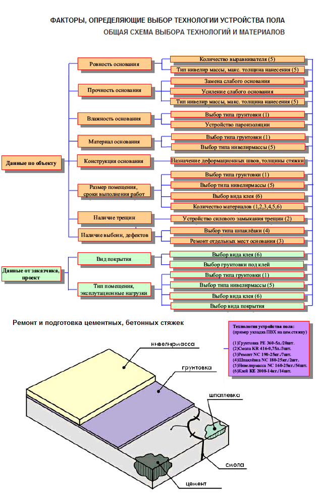

zubriak писал(а):Самовыравнивающие смеси, хороший и удобный материал, удобно работать,..
Но это теория. На практике все немного сложнее. На выбор марки нивелир массы влияет прочность, влажность и "ровность" поверхности. Посмотрите факторы влияющие на выбор технологии устройства пола.
Выбор технологии устройства пола

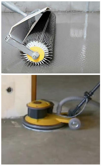

Вначале выполняется ремонт основания, грунтуется, и только потом наносится нивелир масса. После "застывания" (набора прочности) поверхности оне, по необходимости, шлифуется...
работы выполняются так: валиком разравнивается поверхность... по необходимости шлифуется
