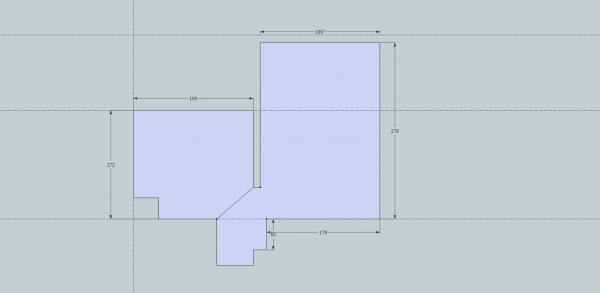

Попытался сделать небольшую схему подвала с размерами. В маленькой комнате плитка уложена до самого дверного проема.

Схему видно уже намного лучше, но цифры все равно почти нечитаемы…
По схеме не видно, где завершена установка плитки. На схеме также не обозначен дверной проем, хотя, вроде, я догадываюсь, где он расположен. А что это за диагональная прерывистая линия?
Сейчас об этом говорить слишком поздно, но та длинная стена справа была бы хорошей начальной точкой для установки плитки – после тщательной разметки и сопоставления узора с противоположной стеной.

solovej писал(а):А что это за диагональная прерывистая линия?
Диагональная линия – это как раз дверной проем. Я решил, что просто продолжу укладывать плитку от двери, и пусть узор ляжет так, как получится. В конце концов, плитку почти не будет видно, так как вдоль стены будет стоять мебель. Мне жаль, что я не начал установку плитки с большой комнаты, но сейчас ситуацию уже никак не исправить.

Мышь Белая писал(а):Я решил, что просто продолжу укладывать плитку от двери, и пусть узор ляжет так, как получится
Думаю, что это самый лучший вариант в сложившейся ситуации. При помощи рулетки Вы легко сможете высчитать, какое количество плитки нужно будет обрезать, чтобы установить вдоль стены.
