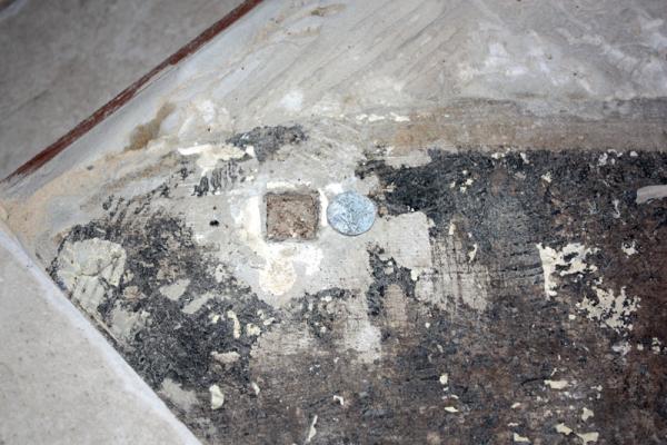

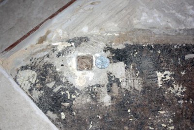

Всем привет!

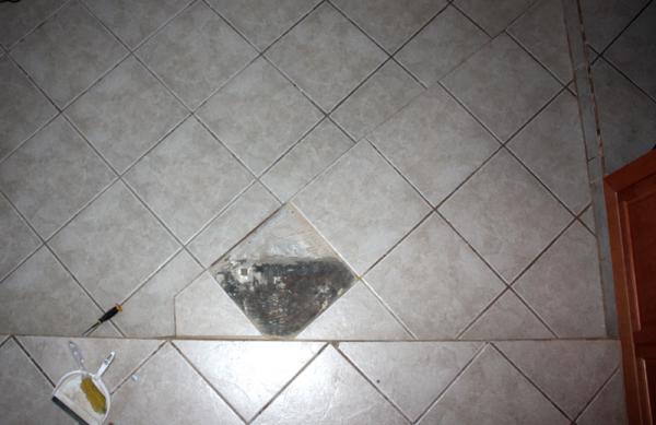

У меня между кухней и гостиной есть небольшая ступенька с кафелем, и одна из плиток сломалась. И вот сегодня я попытался её поменять.
Когда я убрал плитку, я обнаружил, что ступени (которые сейчас проходят диагонально кухонному полу) первоначально проходили параллельно. Это видно на фотографии.
И получается, что часть основания под плиткой сделана из бетона, а вторая часть – из какой-то неровной массы.
Я легко удалил плиточный клей со старого основания ступени, но на новом основании он почти не удаляется. Мне даже кажется, что тот материал, который я пытаюсь удалить, - это не плиточный клей, а строительный раствор. А ещё в основание вставлена небольшая профтруба, которая покрыта каким-то предметом в форме монетки.
Может кто-нибудь дать совет, как мне теперь уложить сюда плитку? Мне теперь просто уложить слой плиточного клея и выровнять поверхность им или же сначала выровнять цементом, а потом уже наносить клей?

Очень похоже на неправильное использование самовыравнивающегося наливного пола. Необходимо обязательно верхний слой белой отделки, и начинать укладку плитки на ровный бетонный пол. Недорогая угловая шлифмашина хорошо справится с этой задачей. Вероятно, плитка и сломалась из-за того, что были пустоты вокруг квадратного отверстия. Сначала идеально отшлифуй поверхность, а потом установи плитку на обычный плиточный клей, а не на пескоцемент.

Я бы простукал всю плитку на этой ступени и заменил все те, которые имеют гулкий звук, возникающий из-за пустот.

Однозначно надо менять все плитки, которые будут при постукивании издавать глухой звук. Ну куда такое годится, ведь это скорее всего какие-то халтурщики делали. Эх, жалко что такое встречается до сих пор. Вот кстати по поводу самовыравнивающегося наливного пола, я тоже согласен. Скорее всего именно с него началось такое вот отступление от технологии.

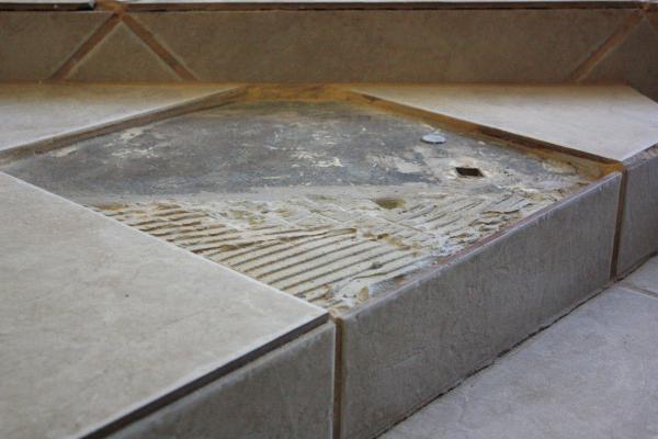

Боюсь, что мне понадобится больше инструментов. На фотографиях плохо видно, что поверхность под плиткой неровная. Получается, что светлая новая часть немного ниже темной старой части.
Добавляю ещё одну фотографию, только под другим углом. Здесь видно, что я пытался удалить клей, нанесенный зубчатым шпателем, но мне не удалось выровнять этот слой.
Я беспокоюсь о том, что если я сниму верхний слой светлой массы, то поверхность станет ещё хуже, чем сейчас. На самом деле, я даже не уверен, какую толщину имеет этот самовыравнивающийся состав. Как мне потом можно будет выровнять поверхность перед нанесением плиточного клея? Можно его подогнать под нужную толщину, если просто добавить больше/меньше плиточного клея?

У тебя есть два маяка – передняя часть плитки и заднее бетонное основание. Нанеси немного плиточного клея и широким шпателем выравнивай клей в сторону центра плитки. Пусть края шпателя касаются маяков – так ты будешь уверен, что основание будет ровным. Удали излишки клея зигзагообразными движениями. Многочисленные движения в стороны будут выталкивать за раз небольшое количество клея, и оставят после себя ровную поверхность. Оставь клей высыхать на всю ночь, и потом уже устанавливай плитку на свежий слой клея. Сразу вытирай излишки клея, которые будут выходить из-под шпателя и из-под плитки. Не давай клею высыхать на поверхности плитки.

На новой фотографии видно, что здесь использована мастика, на которую и была приклеена плитка. Соскобли её полностью, пока не дойдешь до бетонного основания. Вероятно, тебе тоже придется использовать мастику или же очень тонкий слой плиточного клея, так как соседние плитки уложены довольно низко относительно пола. Указанный способ выравнивания при помощи зигзагообразных движений поможет хорошо выровнять поверхность, затем нанеси тонкий слой мастики. Мне просто кажется, что стандартный слой плиточного клея окажется слишком высоким, и выровнять плитку будет сложнее.
На мой взгляд, первоначальная проблема возникла тогда, когда установщик понял, что если использовать мастику на всей поверхности пола, то плитка ляжет неровно, поэтому он попытался приклеить плитку на мастику только передней частью, оставив заднюю часть совсем без клея, что и привело к поломке.

Domovoj, спасибо за ценную информацию, мне она очень пригодилась. Похоже, я понял, что нужно делать дальше.
Теперь я собираюсь полностью соскоблить эту неровную поверхность, заново выровнять её плиточным клеем. Конечно, будет сложно гарантировать, что поверхность будет идеально ровной по отношению к остальным ступеням…
