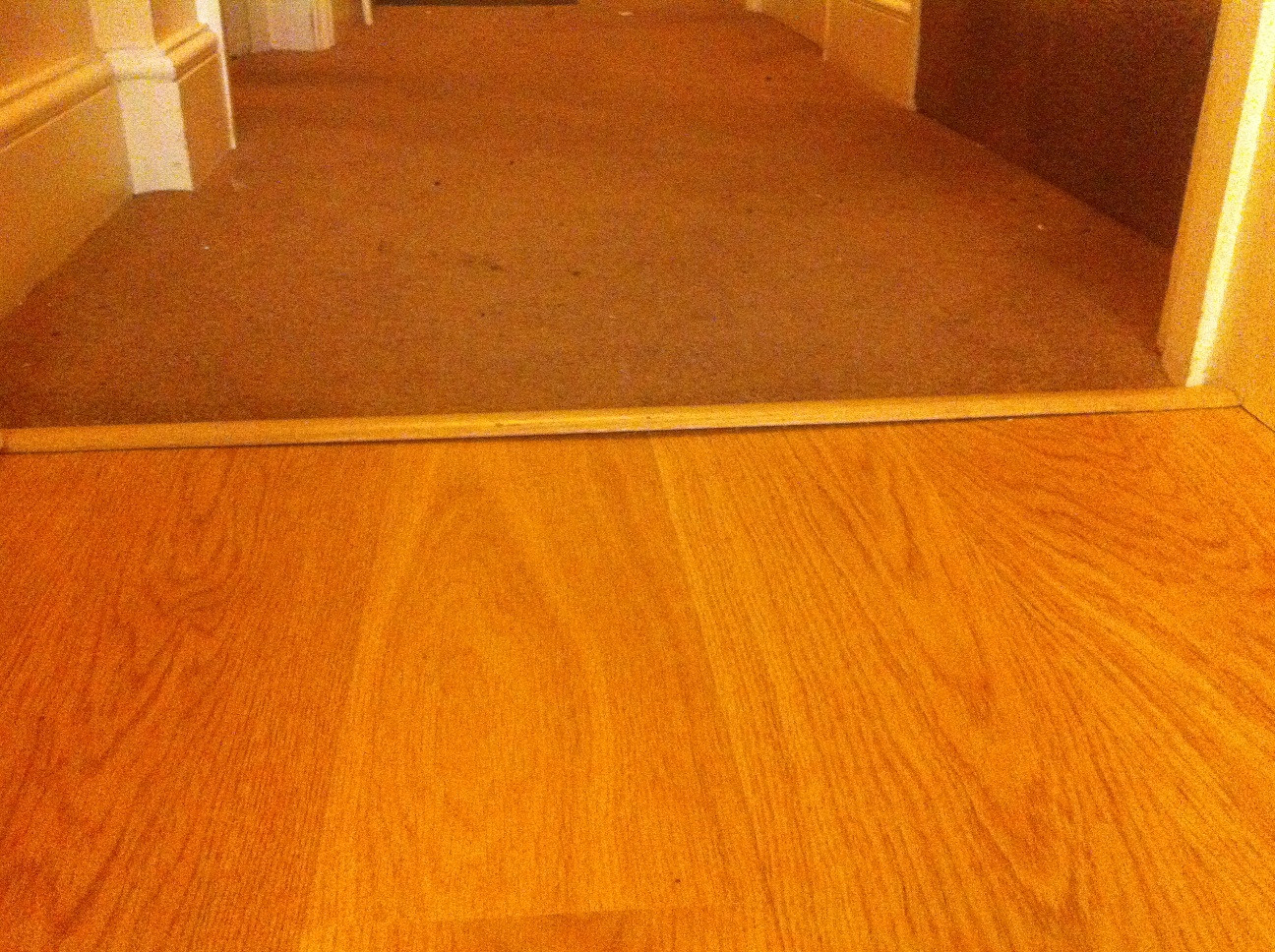

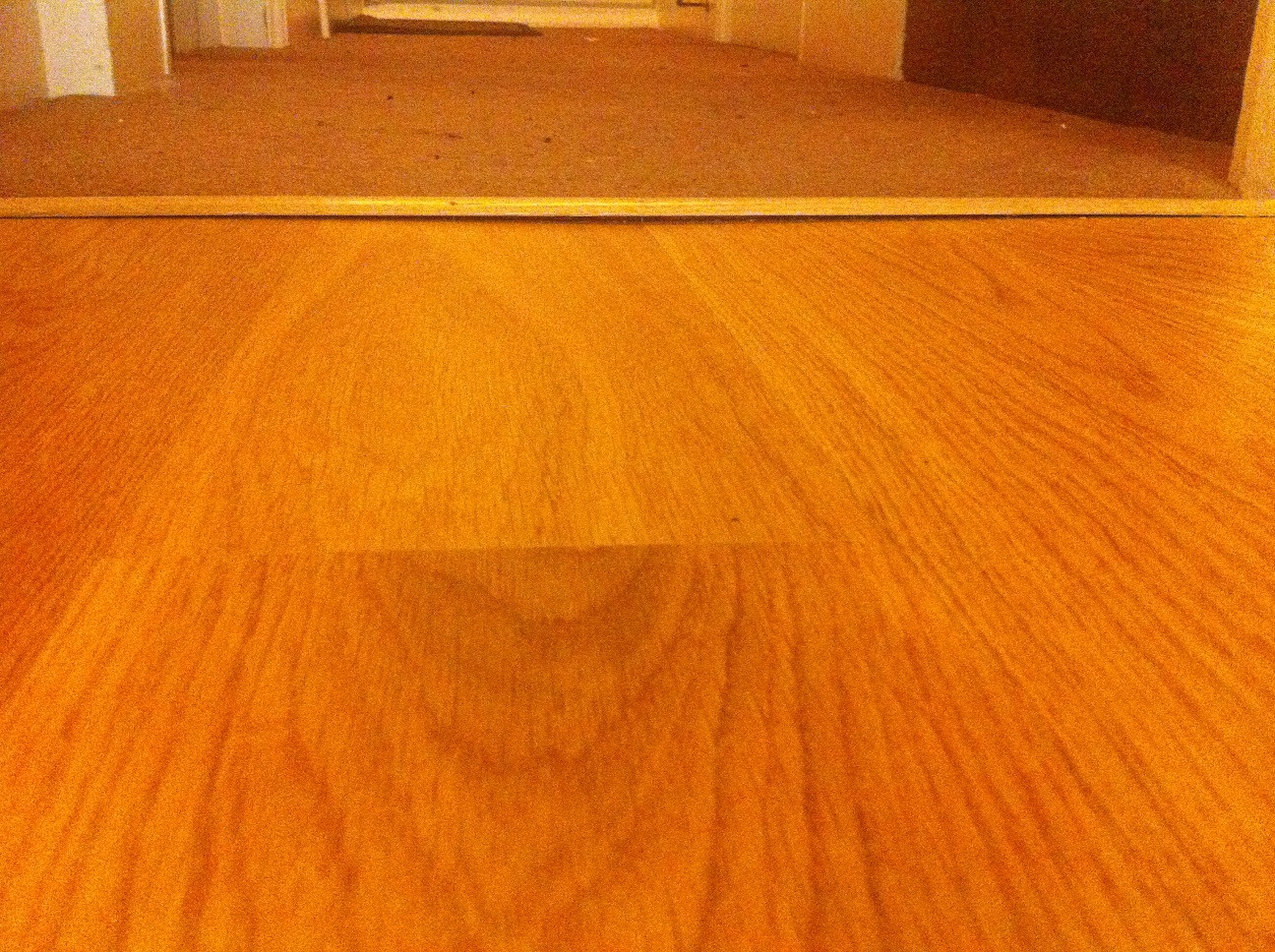

Всем привет!
Несколько месяцев назад мы установили пол из инженерной доски, но совсем недавно я увидел зазор между полом и планкой, установленной в дверном проеме. Я сделал две фотографии. Только я не знаю, зазор был сразу или же появился позже. Однако зазор достаточно большой, чтобы в него попадала и накапливалась пыль, грязь и прочие предметы.
Похожая проблема есть еще в одной комнате, но только с одной стороны порога.
Скажите, пожалуйста, это нормально? Мне самостоятельно можно решить эту проблему? Или же нужно обратиться к подрядчикам, которые устанавливали пол?
Спасибо!
P.S. Пожалуйста, не обращайте внимание на ужасный ковролин в соседней комнате – мы всё еще находимся в стадии активного ремонта.

Думаю, следует позвонить подрядчику. Тут два варианта: либо пол осел из-за того, что они установили его не по уровню, либо порог поднялся. Некоторые виды таких порогов/планок оснащены направляющей, которая крепится к полу в момент его установки.
Если в доме есть длинный уровень, то вы сами сможете проверить, в чем проблема: либо пол осел, либо порог поднялся.

Если получится, что проблема в пороге, а не в половых досках, то как много времени у них займет исправление данной неисправности? Может, легче его просто прибить или вообще заменить?
Надеюсь, что тут проблема именно в порожке, а не в досках. Подобная проблема, только меньше по масштабу, произошла в центре порога под двустворчатой дверью, ведущей на веранду на противоположной стороне этой комнаты, а также вдоль камина. Но почему-то ни на одной планке я не вижу шляпок от гвоздей. Вернее, вижу что-то похожее на маленькую шляпку только в одной части порога под дверью справа.
К сожалению, сегодня компания подрядчика уже не работает – смогу позвонить им только завтра.

Ваш пол больше похож на ламинат, а не на инженерную доску, я прав? Надеюсь, что проблема заключается в держателе, который крепится к черновому полу. Если рабочим придется демонтировать порог, то им придется устанавливать и новый держатель – это просто для информации.

Может быть, это просто так выглядит на фотографии, но пол справа действительно выглядит провалившимся…
Что случается, когда они к черновому полу устанавливают U-образный держатель – иногда он раскрывается в центре, из-за чего не может держать планку-порог.

Вы всё правильно сказали. Это не планка поднялась, а половые доски просели.
Один из установщиков сегодня приходил и всё наладил.
В дверном проеме, как только входишь в комнату, а также у камина, где тоже уложена такая планка, сам порог не двигается, хотя я пытался двигать его в разные стороны. Однако если на пол рядом с порогом поставить что-то тяжелое, то доски прогибаются. Еще есть одна дверь под лестницей, она ведет в кладовую, но там с самого момента установки не было вообще никаких проблем. Возможно, это связано с тем, что мы ни разу не ставили там ничего тяжелого.
Черновой пол сделан из древесностружечных плит, и доски уложены поверх ДСП.
Установщик говорит, что нет другого способа все починить, кроме как демонтировать инженерную доску, убрать старый черновой пол, установить новый черновой пол и потом снова уложить доску. Конечно, мне не хочется это делать, потому что это опять обойдется мне в кругленькую сумму.
Из той же компании приходил еще один установщик, и повторил слово в слово слова своего коллеги. Я вообще нахожусь в полной растерянности. Надо было мне сразу узнавать, из чего будет сделан черновой пол – еще до начала работ. Я бы хоть был предупрежден, что пол будет двигаться, а так попал в очень неприятную ситуацию. Дешевле было сразу сделать качественную черновую отделку, чем сейчас всё переделывать…
Я, конечно, не могу сказать, что очень удивлен таким исходом дела, потому что в доме вообще полы скрипят очень сильно. В одной из комнат на втором этаже вообще появилась большая трещина в ковролине из-за того, что одна доска осела (получается, что не доска, а древесностружечная плита под ней). Я так понимаю, что в доме был сделан дешевый ремонт, чтобы к моменту продажи он выглядит более или менее прилично. В нашем микрорайоне около 30 домов, построенных одним и тем же застройщиком, и у всех соседей есть претензии к отделке, которые появились уже после вселения в дом.
Итак, что было сделано: Установщик заполнил зазор между планкой и полом какой-то специальной мастикой, и сказал, что если зазор снова появится, то просто позвонить ему и он снова её замажет. Но если проблема сохранится, то он готов оставить мне эту мастику, чтобы я периодически сам заполнял этот зазор. Конечно, это лишь косметическая мера, и её нельзя назвать решением проблемы. Но если решение – это замена чернового пола, то я пока не готов полностью решать проблему.
У кого-нибудь есть опыт самостоятельной замены древесных плит и установки дощатого пола? Как-то же мне нужно исправить недоделки строителей. И вообще, может если другой способ ремонта?
Как думаете, мне сейчас к чему морально готовиться? К тому, что проблема станет еще серьезней и серьезней? Или пол больше не будет проседать так сильно? С появлением этих зазоров в комнатах стало заметно прохладнее. Неужели это действительно связано с повреждением пола? Я обнаружил эти зазоры буквально 3-4 дня назад. Их не было до этого. Возможно, летом пол немного набухал, поэтому зазоров не было, а сейчас он рассохся и привел к таким повреждениям?
Я понимаю, что со временем, если пол будет продолжать двигаться, в мастике снова появятся трещины, и зазоры придется опять замазывать. Думаю, что основной вопрос – будет ли пол и дальше двигаться, или же он опустится до определенного уровня и больше не будет причинять неудобств?

Если половые доски установлены параллельно лагам, между которыми проседают древесностружечные плиты, то именно нарушение технологии и привело к такой проблеме. Доски нужно устанавливать перпендикулярно лагам, при этом древесные плиты просто закрывают утеплитель, который укладывается между лагами, и соединяют лаги друг с другом. Скрипучий пол тоже должны были исправить ещё на стадии подготовки, до установки инженерной доски. Обычным шуруповертом загоняется саморез в место, где появляется скрип, и после этого удаляется гвоздь, из-за которого был скрип.
