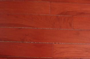

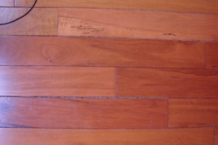

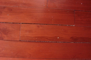

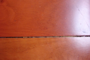

Вот фотографии пола, о котором я говорил. Эти зазоры никуда не пропадают уже значительный промежуток времени. Изменение температуры воздуха и влажности никак не повлияли на размер зазоров – доски совершенно не двигаются.

При отделке деревянного пола почти всегда используется небольшое количество древесного заполнителя, но обычно после установки зазоры бывают не такими широкими. Если постоянно поддерживать температуру и влажность воздуха на одном уровне, то срок службы этого заполнителя значительно увеличивается, так как доски «не играют».
Я бы, наверное, взял банку цветного порозаполнителя, который максимально похож на цвет вашего пола, и заполнил бы им все эти трещины. Сразу положи рядом ветошь, намоченную Уайт-спиритом, чтобы удалять излишки затирки, попавшие на доски.
В идеале, конечно, лучше взять тонкую кисточку и поверх затирки потом нанести лак.

Всем большое спасибо за ответы. Думаю, что я всё же заполню зазоры цветным древесным заполнителем – это будет самый простой и быстрый способ решения проблемы. Площадь комнаты небольшая, поэтому мне не хочется затевать капитальные переделки. Хотя у меня есть остатки досок такого же цвета, но лучше я потрачу сэкономленные средства и время на другие цели.
