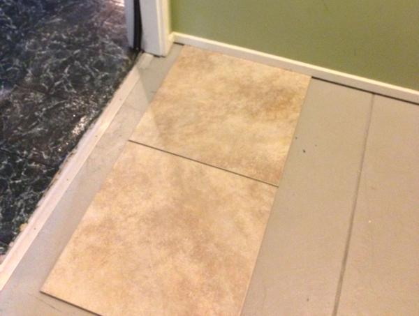

У меня в доме есть небольшая прихожая площадью 2,1 м2 с низкой проходимостью. Сейчас на полу в ней лежит окрашенный бетон, но я бы хотел установить там керамическую плитку. Теперь встала проблема с этой самой краской… ей уже как минимум лет 20, но нет ни трещин, ни пузырей, ни других деформаций.
Я знаю, что устанавливать плитку поверх краски не желательно, но мне бы не хотелось полностью удалять краску. Дело в том, что в ней может содержаться свинец, а у меня жена в положении и маленький ребенок – не хочу, чтобы они дышали этой пылью. Да, и время поджимает.
Какие есть варианты? Я хотел обработать пол мембраной от влаги и трещин, но сомневаюсь, что она хорошо прилипнет к краске… Может быть, есть какой-то химический растворитель, которым можно воспользоваться вместо шлифовальной машинки? Или какая-то специальная подложка?
Заранее большое спасибо. Я прикрепил изображение бетонного пола и плитки, которую хочу установить…

Я понимаю твои опасения по поводу отскабливания старой краски, но нужно понимать, что мы тут даем советы, как сделать работу правильно и качественно, чтобы новая плитка со временем не потрескалась. Отвечу на твои вопросы
Нет, поверх бетонного пола не нужно укладывать никакую подложку. Не буду долго объяснять почему, но этого действительно делать не стоит.
Лучше не использовать никаких химических растворителей, если ты не собираешься потом промывать его сильным напором воды, чтобы убрать остатки химиката. В этом конкретном случае, растворитель еще хуже повлияет на сцепку с раствором, чем краска.
Мне кажется, единственный совет – это слегка пройтись по поверхности краски шкуркой, чтобы удалить блеск, а потом на шершавый пол ровным слоем нанести цементирующий раствор и оставить его высыхать на одну ночь.
На следующий день можно убрать все неровности абразивным бруском и устанавливать плитку.

Идея калеоса должна сработать.
Если высота не имеет значения, можно еще попробовать уложить новую бетонную стяжку, поверх которой потом устанавливать плитку. Так можно получить абсолютно ровную и гладкую поверхность.

Ребята, большое спасибо за советы! Они оказались очень полезными!
Я попробовал поскоблить краску, и знаете, она отходит вполне неплохо. Похоже, там всего один слой. Думаю, возьму наждачку Р80 и попробую удалить всю краску. Там будет видно, получится это или нет.
Мне кажется, что любой клей, нанесенный на голый бетон, будет держаться лучше, чем на слое краски. Попробую удалить краску хотя бы частично, а там посмотрим.

Если использовать шлифмашину, то такой наждачкой ты легко удалишь всю краску. Потом просто используй хороший плиточный клей и наноси его прямо на бетонный пол.

На самом деле, я не собираюсь удалять всю краску, может быть, процентов 50-60 получится снять без специального оборудования, потом попробую вариант со слоем цементирующего раствора.
