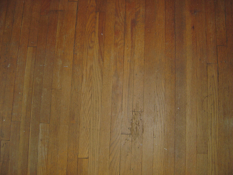

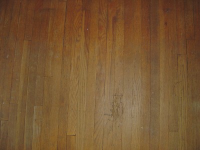

Мой следующий вопрос, это мой текущий пол под ковром и его восстановление. Я снял ковер из одной из комнат, чтобы посмотреть, как я уже говорил, он гораздо уже, чем то, что я видел в магазинах, есть некоторые трещины, пятна и т.д.
Что это за тип древесины? И что еще более важно, должен ли я просто заменить новым настилом из лиственных пород? Вот фото.

Настил, возможно, сделан из белого дуба (я не знаю конкретно), но это определенно не 2 1/4 дюймов. Я знаю, что трудно сказать по фотографии, но я бы сказал, что ширина у вас ¾ дюйма, может быть, и 1 в наибольшей степени. Я не уверен, что ширина имеет что-то общее с качеством.

Я только не понимаю, как настил был положен, если была ширина 3/4 дюймов. Это заняло бы очень много времени, чтобы сделать это. Ничего нельзя сделать с качеством, по моему мнению, но как это было сделано с пазами и шпунтами. Есть ли советы или хитрости? Мы собираемся совершить покупку старого дома, у нас тот же сценарий и установка. Настил из старых лиственных пород, скрипит везде! Ничего себе, ваш дубовый паркет выглядит значительно лучше, чем наш настил из ели.
Есть ли способ, чтобы остановить скрипы и сохранить оригинальное дерево?
