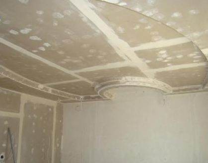

Шпаклевать гипсокартон тоже надо уметь. Начинать необходимо со шпаклевки саморезов, но перед этим следует точно убедиться в том, что все они были качественно вкручены. Для этого следует взять в руки чистый шпатель, и провести аккуратно по всем шапкам саморезов.
Те, которые будут немного вылазить при контакте, следует вкрутить обратно, воспользовавшись шуруповертом. Далее грунтуем тонким слоем, и ждем немного времени, чтобы грунтовка подсохла. Берем шпатель и выполняем шпаклевку так, чтобы каждый саморез был зашпаклеван отдельно. Всевозможные небольшие изъяны будет необходимо обработать по второму кругу.
Когда дело доходит до швов, тот тут обязательна двойная процедура. Вначале идет первый слой, после чего он вдавливается серпянкой, а потом укладывается второй слой. Опять же, необходимо все это дело высушить и отшлифовать.
Углы внутреннего типа шпаклюются при помощи нанесения слоев шпаклевки отдельно на каждую из соединяющихся стен, а далее снова следует применить серпянку. Процесс вдавливания производится максимально равномерно, относительно обеих стен. Все кривые участки придется зашкуривать. Для выступающих углов комнаты применяем уголок металлического типа.
