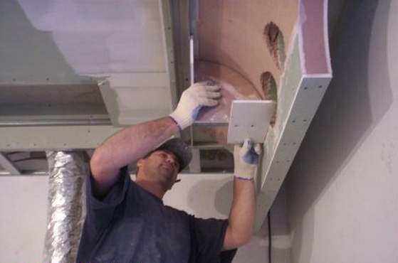

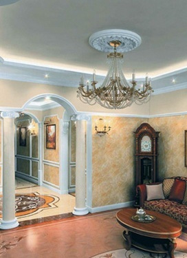

Вот что можно сделать из гипсокартона; например вот такою вот арку
17 что можно сделать из гипсокартона.jpg (32.97 КБ) 3168 просмотров

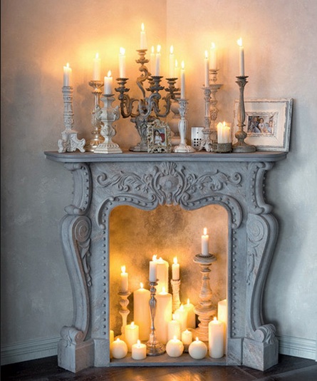

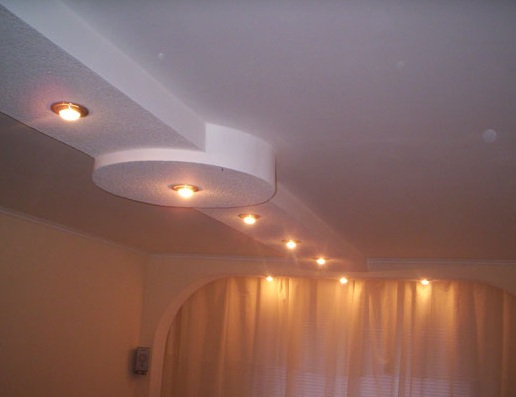

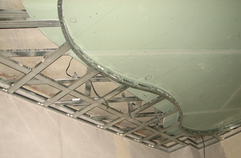

Что же ещё можно сделать из гипсокартона? Неужели только арки для дверей в разных стилях? Нет не только это.
Достаточно интересным выглядит решение, при котором из гипсокартона делают декоративный камин. Интерес здесь прежде всего связан с ценой постройки настоящего камина. Но даже, если делать декоративный портал скажем из кирпича, то всё-равно получится дороже, чем при использовании гипсокартона.
Для этого понадобятся: профиль из металла и спец-ножовка, рулетка, саморезы и дюбеля, а также мини-проект со сметой. Кроме того могут потребоваться лампы для декора и кабель ВВГ знгд для проводки.

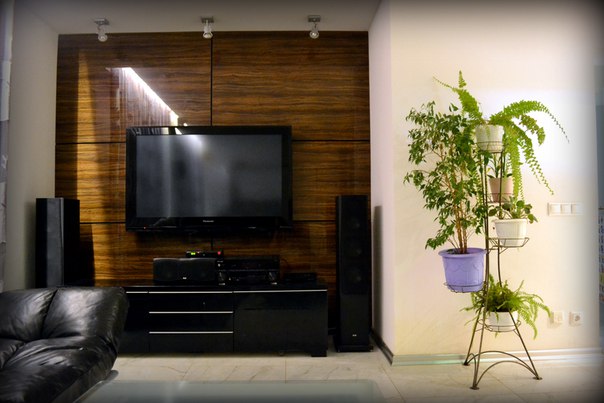

Вообще украшение стен из этого материала можно совместить с практическими решениями. Например, если вы обладаете дизайнерским вкусом, то у вас может получится весьма не плохой теле-шкаф, который можно будет дополнить книгами.
:!: Для того, чтобы эффект был действительно сильным будет необходимо наз каждой из полок провести проводку и установить лампу подсветки этот создаст атмосферу уюта и комфорта.
:!: Ещё одно решение это совмещать гипсокартон с декоративными панелями под натуральный камень или под кирпич. В результате получится иллюзия дорогой стены или например дорогого каминного портала.
Однако сразу хочу предупредить, что при этом потрудится придётся больше, чем это может показаться на первый взгляд. :!:

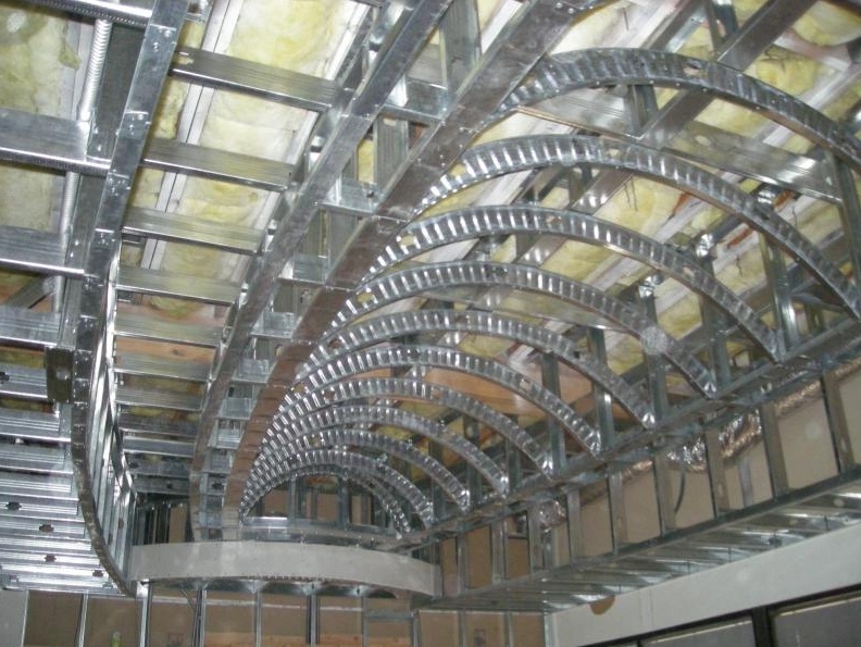

Из гипсокартона можно сделать что и с какими сложностями можно столкнуться при этих работах? Где бы не планировалась установка интерьерных элементов из гипсокартона, но если элемент имеет сложную структуру, то потребуется создавать нестандартный каркас из металлического профиля. Но это не легко!
Это вызовет необходимость в создании сложного проекта, точных рассчётов и главное не менее точных работ в натуре при распиливании профиля. Достаточно будет ошибиться где-нибудь на пару сантиметров и потом придётся всё очень долго переделывать (например отпиливать части от уже установленного каркаса). Да и к стене каркас должен крепится усиленным способом.

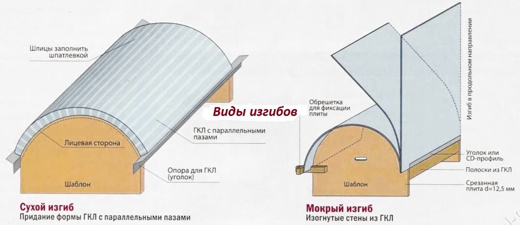

Обсуждаемый материал можно гнуть и для это есть 2 способа. Если радиус изгиба составляет около 1 метра, то используется сухой способ. Но если радиус изгиба невелик, тогда придётся воспользоваться мокрым способом.
Добавлено после 59 минут 21 секунда:

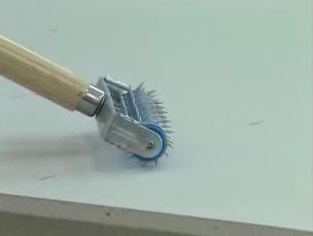

Отзыв о том, что и как можно сделать из гипсокартона. Гораздо важнее при выборе способа изгиба использовать ГКЛ (гипсокартонный лист) правильной толщины. :!: Так вот, для сухого способа потребуется особый лист, толщина которого находится в пределах от 6,0 до 6,5 миллиметров. Это вполне реальный строительный материал, но к сожалению его прочность достаточно невелика. Ограничения есть и по площади листа, которая не должна превышать 2,4 на 1,2 метра.
Дополнительные ограничения: учитывая малую прочность таких ГКЛ, для устройства той же арки в дверном проёме, понадобится целых 2-3 листа, которые будет необходимо укладывать друг на друга и по отдельности каждый из них сажать на саморезы.

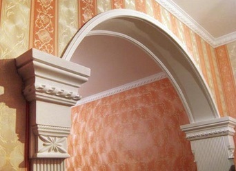

Добавлено после 2 часа 54 минуты 11 секунд:

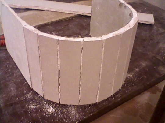

Мокрый способ подразумевает следующие действия: из жёсткого материала делается держатель для фиксации только что согнутого ГКЛ. Затем берётся игольчатый валик с ручкой-держателем (это спец-инструмент) и создаются параллельные линии на каждой из которых оказывается множество мелких дырочек. Затем делается аккуратное поэтапное нанесение воды на лист до тех пор, пока последний не начнёт блестеть. В принципе это до 10 минут по времени.
После этого очень плавно выполняется изгибание и согнутый лист просто крепится на держателе и оставляется в таком положении на целые сутки! :!: В конце вырезаются гнутые детали интерьера из гнутого листа. Вот что можно сделать из гипсокартона.

Стоит сказать ещё пару слов о сухом способе: здесь есть вполне конкретные минимальные лимиты по радиусу изгиба, которые зависят от конкретной толщины листа. Так например, если лист имеет толщину 12,5 миллиметров, то тогда радиус не должен быть меньше, чем 275 сантиметров, иначе ГКЛ просто треснет! :!: Далее аналогично: при 9,5 миллиметрах берём радиус не менее 200 сантиметров, при 8,0 - 155, при 6,5 - 100.
Стоит сказать, что эти цифры являются средними и фирма-производитель листа может рекомендовать несколько иные ограничения по радиусам.
Что можно сделать с гипсокартоном? Эти ГКЛ можно: мочить и гнуть или надрезать полосками с одной из сторон, а потом гнуть. На фото валик для мокрого способа.

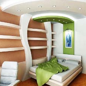

Тут где-то говорилось об искусственном портале, которые будет создавать в комнате эффект присутствия камина? Но ведь это далеко не всё из того, что можно сделать из гипсокартона.
Суть использования этого материала заключается в полном изменении стандартного вида всей квартиры. То есть грубо говоря так при помощи ГКЛ любую городскую квартиру на 3 комнаты можно будет превратить буквально в такие апартаменты, что будет казаться, буд-то человек находится внутри поместья XVIII века.
Иногда это достигается при помощи совмещения ГКЛ с потолочным декором. Иногда всё готовится под покраску в стиле под классику или наоборот под ультра-модерн. :!:
Добавлено после 9 минут 44 секунды:
из гипсокартона 11.jpg (37.84 КБ) 3052 просмотра
И если бюджет на ремонт имеет большие размеры, то будет важно трансформировать именно всю квартиру или дом (их интерьеры), иначе оно не будет настолько сильно восприниматься. Да и вообще будет не похоже га единое целое. А ремонте, как и в живописи: очень важное значение имеет композиция.
Порой даже цвета аудио-видео аппаратуры, мебели, подушек, постельного белья, цвета рам окон и домашних тапочек подбираются по соответствию со стилем украшения интерьера.
Пс: на картинке показано, что ещё можно сделать из гипсокартона. Особое внимание обратите на колонны :!: и простое, но достаточно правильное оформление потолка. Люстра конечно смотрится не идеально, но вполне хорошо.

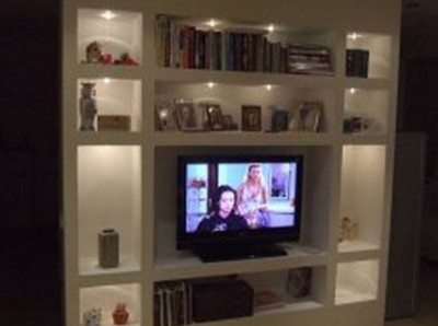

На мой взгляд, у ГКЛ три основных области применения - межкомнатные перегородки, обшивка стен и подвесные потолки.Всё ровное, плоское и с углами 90 градусов. Криволинейные конструкции - от лукавого, так как материал не особенно прочный.

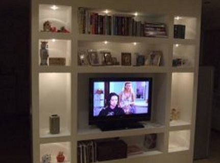

Вот какая сделана у нас ниша под ТВ из ГКЛ
