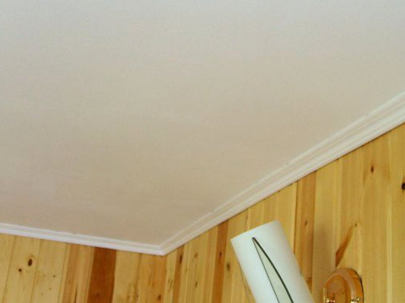

Хотел бы обсудить вопрос по добавлению дополнительных светильников на свой натяжной потолок. Знаю, что это нужно делать до монтажа потолка, но как всегда бывает люстра покупается в момент монтажа и какой будет свет не было видно. Люстру купили китайскую с галогенными лампочками G4 с пультом управления, лампочки постоянно перегорают и света от них мало. С течением времени устанавливал светодиодные G4, но света стало еще меньше хотя вроде брал лампочки самые дорогие из светодиодных. И мысль по вопросу замены люстры на точечные светильники или совместно с точечными светильниками меня постоянно преследует.

Теперь вот собственно как я планирую произвести установку дополнительных точечных светодиодных светильников (прошу вашего совета):
1) Производим разметку на потолке.
2) Наклеиваем протекторное кольцо в место монтажа точечных светильников.
3) Вырезаем внутреннюю часть протекторного кольца.
4) Снимаем люстру.
5) Наклеиваем протекторное кольцо на место люстры (которое в дальнейшем будет закрываться люстрой) и вырезаем внутренюю часть.
6) Производим прокладку кабеля от места крепления люстры к отверстиям.
7) Крепим кабель к потолку с одной стороны(сторона люстры )и с другой(сторона точечного светильника) и так производим для всех точечных светильников через отверстия присутствующие в протекторном кольце.
8) При помощи подвеса для гипсокартоновой конструкции прикрепляем площадку для крепления точечного светильника.
9) Подсоединяем светильник к проводу и вставляем в крепление установленное в шаге 8. Монтаж точечных светильников завершен.
10) На потолке монтируем площадки для подключения всех проводов от точечных светильников, и в итоге выводим два провода к люстре где производится подключение к люстре.
11) Крепим люстру обратно на место где была ранее прикреплена.
ИТОГО:
При использовании метода описанного для монтажа точечных светильников не нужно ничего снимать и дешевле чем ежеле демонтаж потолка и галтельников. Из неудобства вижу только прокладка кабеля от места люстры к месту крепления точечного светильника, но если применить изобретательность можно без проблем продеть кабель.
Так же из неудобства могу предположить крепление провода и места для крепления точечного светильника, но думаю отверстия должно быть достаточно.
Жду Ваших замечаний и предложений.
