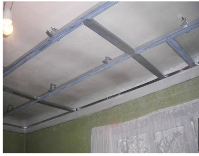

Еще раз возвращаясь к вопросу, как делать потолок из гипсокартона, хотелось бы подробнее остановиться на более сложном варианте – двухуровневом потолке. Начало его создания ничем отличается от одноуровневого варианта. Первым делом необходимо с помощью водяного уровня определить горизонталь и закрепить СД-профили и УД-профили. В результате получаем основание для крепления первого уровня потолка.

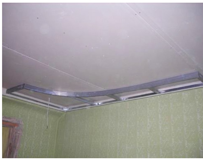

После того, как в нужные места проложена проводка для крепления светильников, полученный каркас из профилей зашивается потолочным гипсокартонном. Для того, чтобы смонтировать второй уровень операция повторяется один к одному. Единственное отличие – профили теперь крепятся не к потолку, а к гипсокартону первого уровня и не в сплошную, а в соответствии с задуманным рисунком, например, вот так:

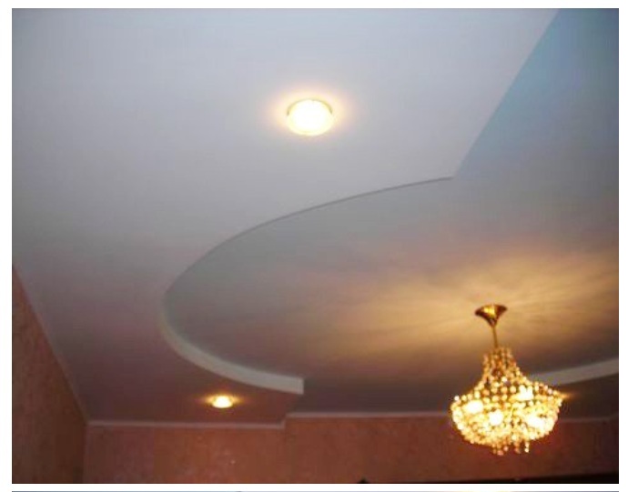

Полученный каркас опять обшивается гипсокартонном, а в местах крепления точечных светильников делаются отверстия соответствующего размера. На этом собственно монтаж потолка закончен. Остается «мелочевка» - зашпаклевать все швы и сам потолок, покрасить его, смонтировать и подключить светильники. Правда, занимают эти мелочи времени больше, чем сам монтаж. Зато результат не может не радовать.
