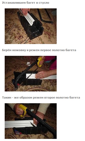

Багеты из вспененного полистирола (потолочные плинтуса), несмотря на невысокую стоимость, выглядят очень эффектно. Они уместны и на даче, и в городской квартире. О том, что подготовка и приклеивание багет требует большой аккуратности и внимательности, на этом форуме уже упоминалось неоднократно. По ссылке как клеить багеты видео можно посмотреть весь процесс, начиная от разметки и заканчивая заделыванием шва между соединяемыми плинтусами. Чтобы добиться качественного результата нужно, как минимум, обзавестись стуслом для запиливания торцов деталей под определенным углом. Причем, совершенно необязательно покупать дорогое стусло на станине, показанное в видеоролике. Для бытовых нужд можно вполне обойтись более дешевым пластиковым или деревянным приспособлением. Правда, учитывайте, что ножовка к нему в комплект не входит.
