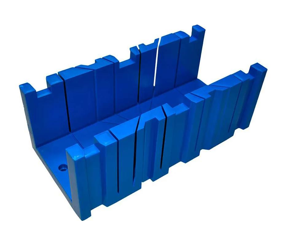

coffemen писал(а):Источник цитаты Одним из самых сложных этапов в наклеивании плинтуса - зарезка концов плинтусов, стыкующихся в углах комнаты, под углом 45 градусов. А поможет вам в этом стусло
Да, без стусла отрезать плинтус нереально. Всегда казалось, что это некое громоздкое приспособление, типа лобзика с креплением к столешнице
А оказалось, это просто обычный зажим прямоугольной формы:
Всё гениальное просто

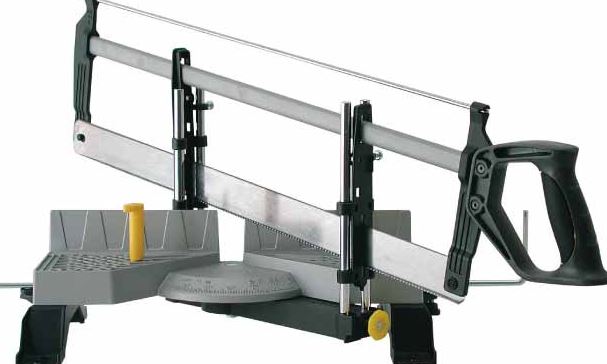

Скорее всего имелось ввиду профессиональное стусло:

A_megre
Сообщения: 529
Бонусы: 1,170.94
Откуда: Москва
Благодарил (а): 65 раз
Поблагодарили: 27 раз
Баллы репутации: 21
Тема: Как клеить плинтуса на потолок
Архивариус писал(а):Источник цитаты Так да, вот она эта тема.
нее точно не такая, знаете, было где-то здесь видео, или разыгрывали в виде подарка, не помню. Но этот инструмент был на гвоздиках . Живая линейка
