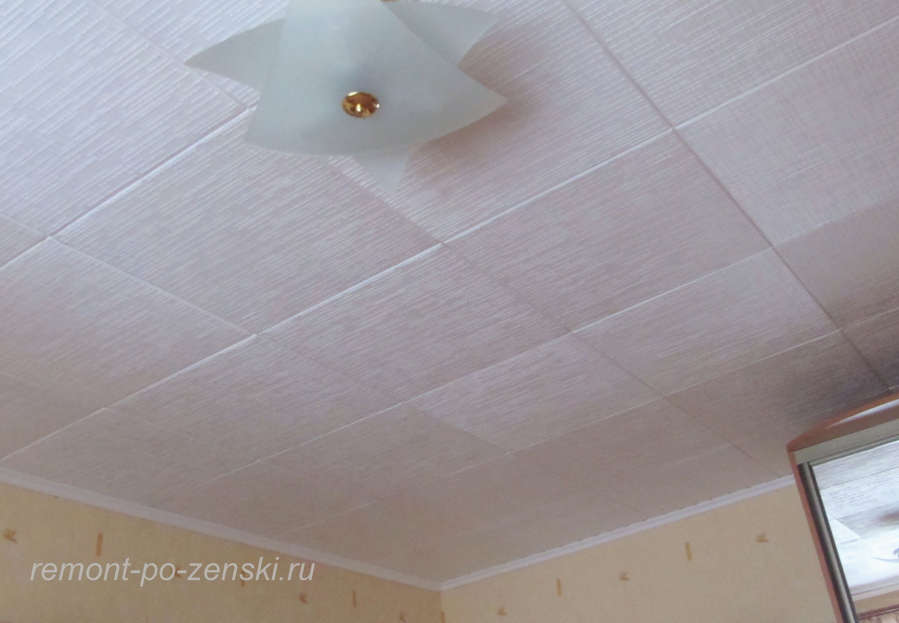

Никогда бы не подумала, что узнаю на собственном опыте, как клеить потолочную плитку, но пришлось мужу помогать с ремонтом. Для начала мы вскрыли упаковки и дали полежать плитке в комнате, чтобы потом не было деформации из-за перепада температур. За это время подготовили к работе потолок, на нем были старые обои, которые мы легко удалили. Шпаклевать его не нужно было, так как небольшие выбоины, неровности и царапины плитка легко скроет.

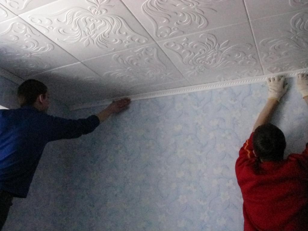

Затем муж разметил маркером потолок, проведя от центра пересекающиеся линии. Я внимательно рассортировала плитки с помощью треугольной стрелки на обороте, так как клеить потолочные плитки нужно в одном направлении. Затем я намазывала специальные выпуклости на обратной стороне «жидкими гвоздями» и подавала плитку мужу, а он плотно подгонял каждую плиточку по краям, чтобы не было видно швов. Начинал он приклеивать от центра, а по краям потолка использовал обрезки и половинки плит, небольшие зазоры затем скрылись под потолочным плинтусом. Далее следовала установка потолочной розетки для люстры и покраска потолка. Теперь у нас дома очень красиво.
